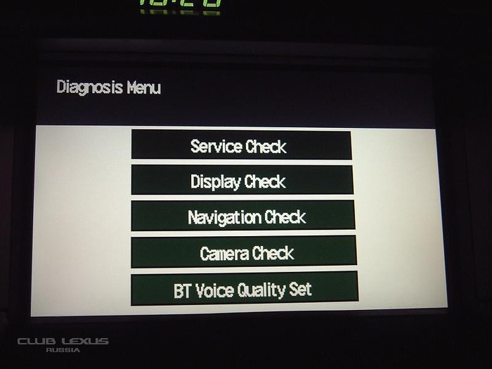

Есть сервисное меню и там пункт Navi check. Он показывает версию нави, производителя, производителя диска и версию диска. Завтра гляну что там

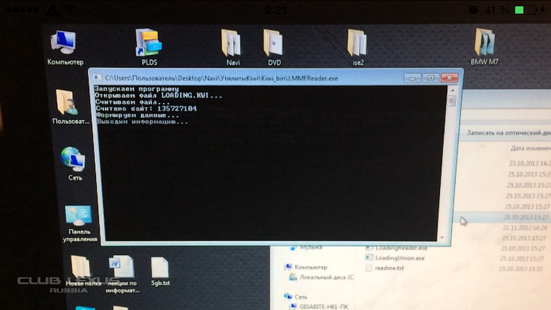

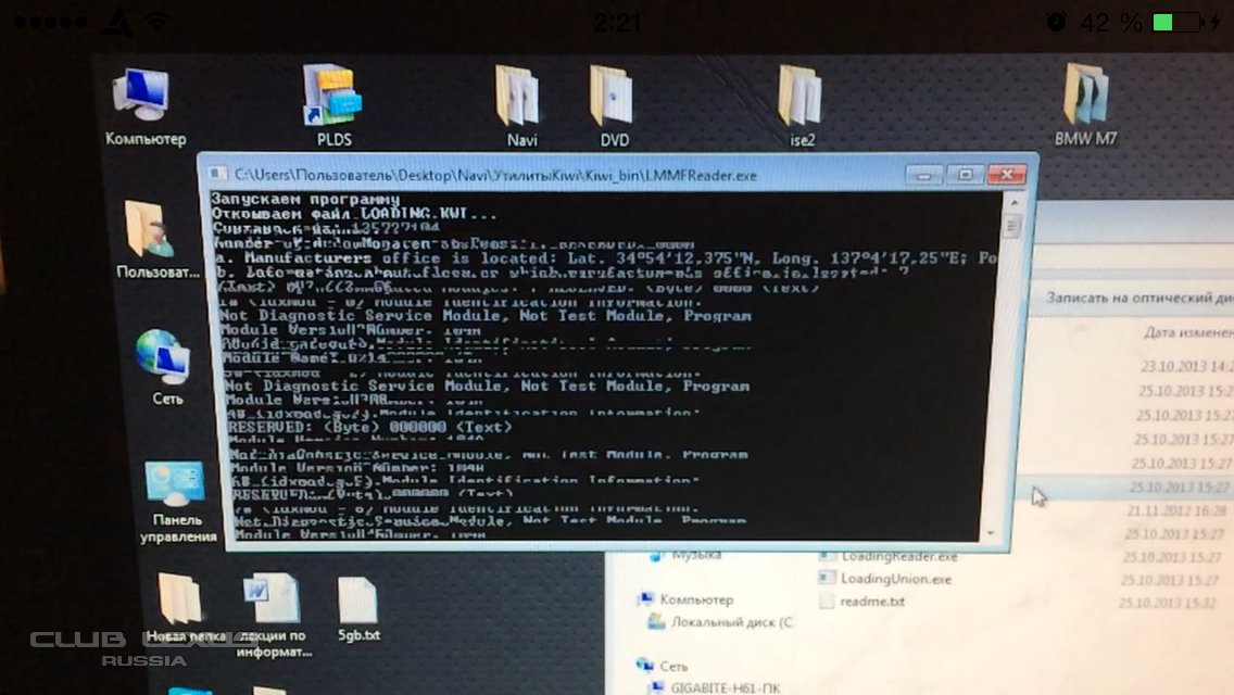

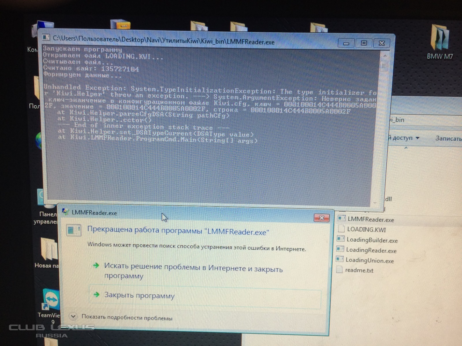

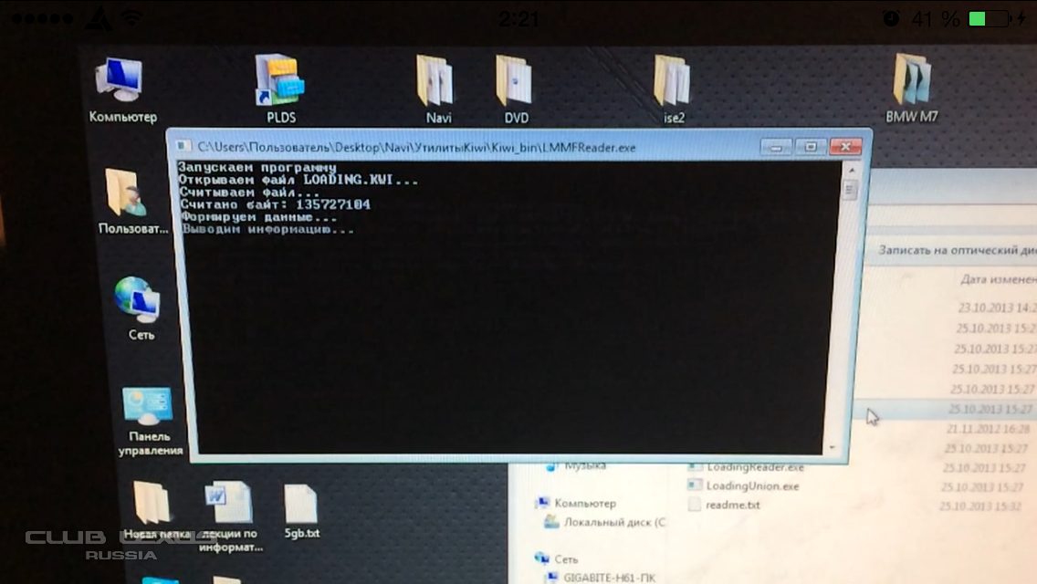

LMMFReader.exe не хочет читать LOADING.KWI от 86271-60A113 (E18)[img]Курим KIWIКурим KIWIКурим KIWIКурим KIWI[/img] я, конечно, попробовал вытащить на стоп кадре похожий ключ
по виду (0F56A3003C3C8A0007000166:=AISIN), но он не сработал
Теперь понял, ключ для всех AISIN один, его надо было определять для тех у кого не стандартная система

AndrieshEgor писал(а):
LMMFReader.exe не хочет читать LOADING.KWI от 86271-60A113 (E18).
По скриншотам видно что в файле Kiwi.cfg что то сделано не правильно.
На e18 по идее все с изначальными настройками должно работать, если LoadingReader работает без ошибок с изначальным kiwi.cfg на е18 - ничего в нем менять не нужно. Все утилиты для загрузчиков в этом случае должны работать без проблем.
PS кстати, из скринов видно что ключ для конфигурирования берете не из того раздела
Если не разберетесь - лучше в личку пишите.

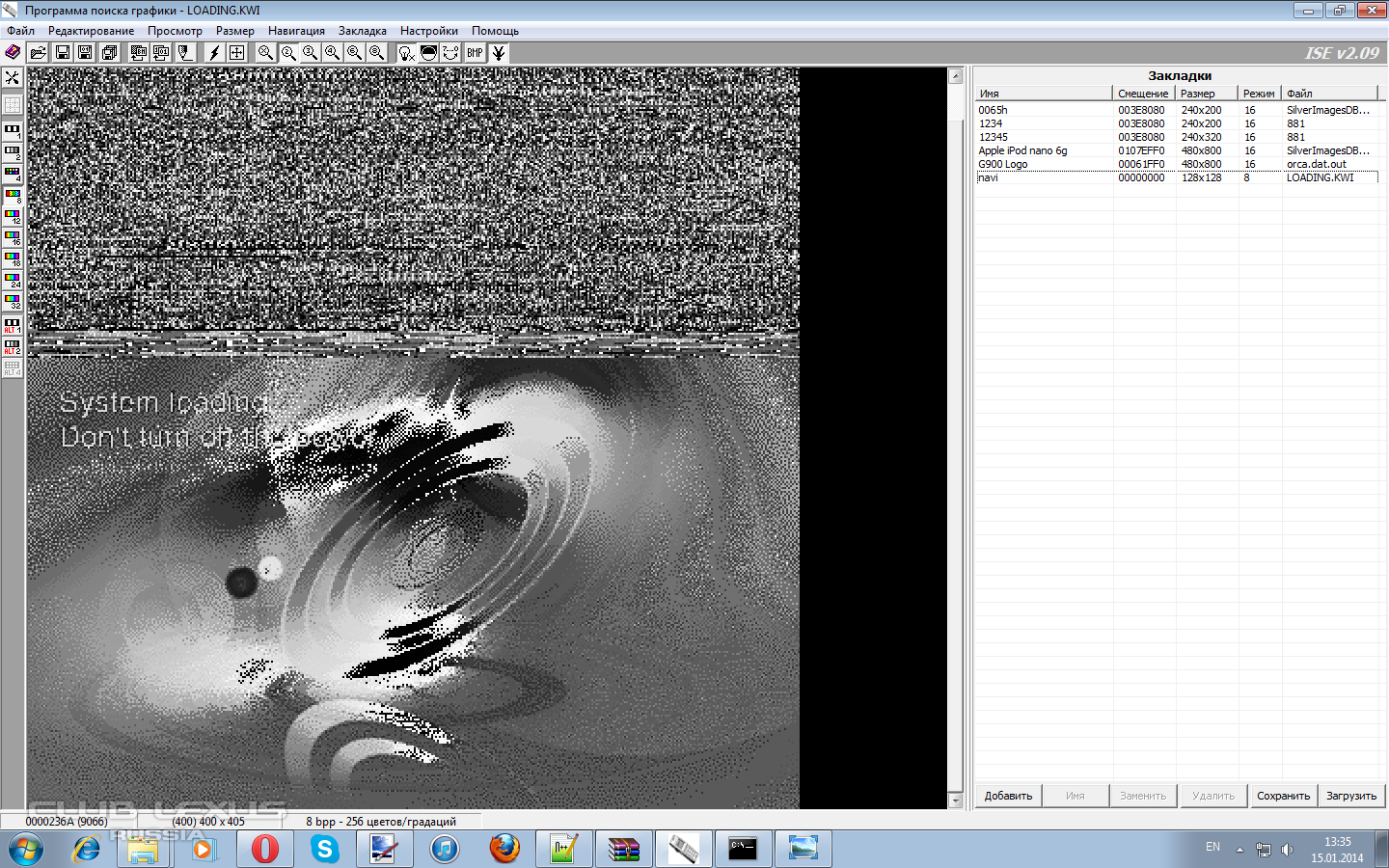

подскажите пожалуйста свою программу (для просмотра бинарных данных) в которой можно палитру указать. Курим KIWI
Зарание благодарю. (сколько читал так и не понял, можно ли разобрать загрузчик по файлам, чтобы отдельно рассматривать каждый файл)
Такой утилиты у меня нет.
Моя утилита LoadingCodeSave может из загрузчика вытаскивать бинарные модули. Дальше самостоятельно нужно разбивать на части - в зависимости от производителя, структуры модуля...
