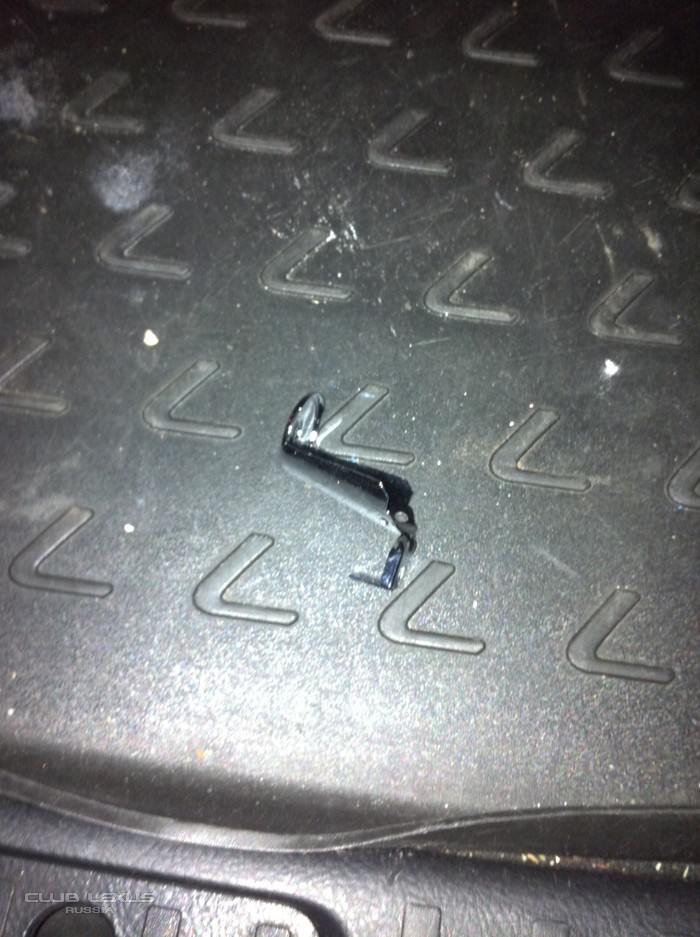

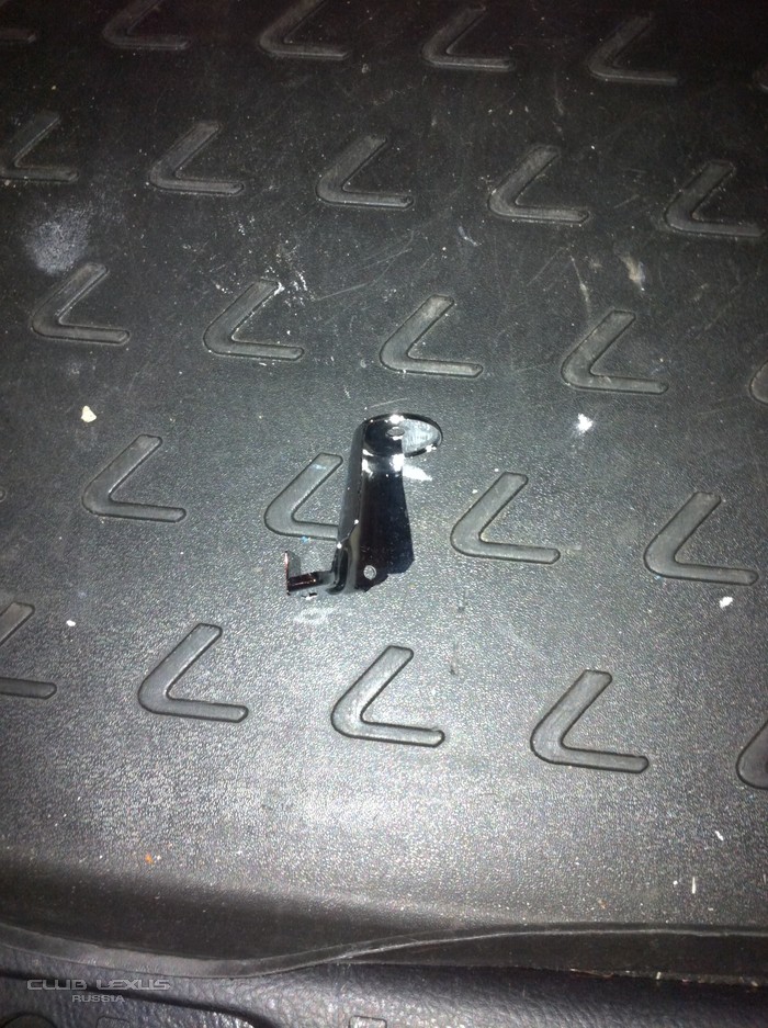

Снимается очень легко:
1- снимаем верхнюю обшивку на кышке богажника (она на клипсах, болтов нет достаточно слегка потянуть !)
2- отвинчиваем фару (держится на трёх гайках, ключ на 10, но подлесть можно только головкой!)
3- снимаем уплотнитель (черная поролоновая прокладка)
4- отвинчиваем обин винтик который держит данную пластину и вытаскиваем её !

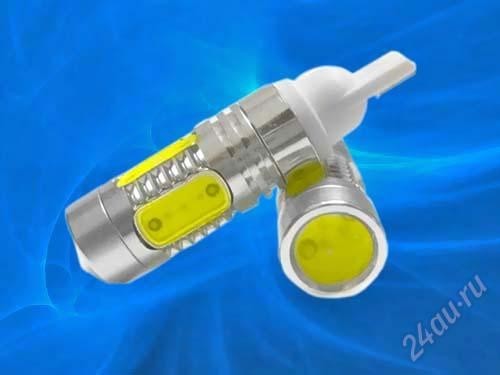

Заодно рекомендую поставить светодиоды вместо ламп (лучше не использовать светяшие в точку !)
Я использовал вот эти

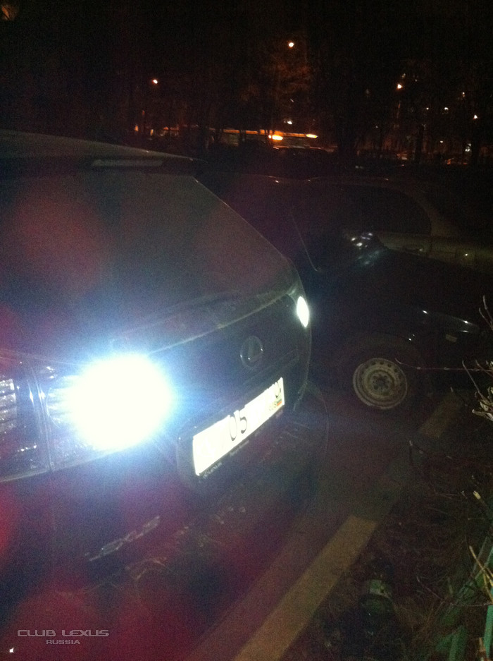

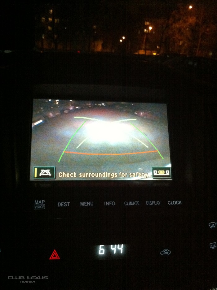

Вот результат

Да пятно по центру но оно не так слепит камеру как на фото оно примерно 2 метра от бампера, а всё остальное вокруг тоже освещается!

Ну а так лампы реально убого светили, ночью когда нет фонарей видимости 0 ! А щас даже тонированые силиконом окна не опускаю !

Причем это мне советовали и ещё советовали ездить с опущенным стеклом Wink . Помогает немного и то только улучшается вид в зеркалах. А вид с камеры в темное время суток и в дождливую погоду никакой! У меня свет от стопов лучше чем от заднего хода.

Вово так и есть, тоесть на улице сухо и темно то чё то видно.....хоть капельку, если после дождя то пизнец полный,особенно если машина холодная, т.е до кучи ешо и зеркала сырые, светики идут с китая так что будем издеваться
Номерок ламп (светодиодов) можно озвучить?

malanecz писал(а):
на rx 350, они также встанут?
спасибо
Номерок не знаю! Просто на авторынке в палатке выбрал самые яркие под нужный цоколь чтоб светили в разные стороны !
А на 350-м я думаю всё идентично ! Фары то такие же ??? !!!
