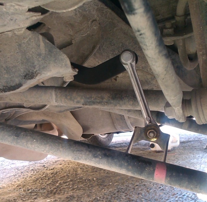

Сегодня для профилактики загнал авто к мастеру на подъемник. Выявили, что тяга с двумя шаровыми на "датчике положения кузова задний правый" сломана пополам. Во-первых, я так понял, что сама тяга из какого-то легкого сплава и варить ее не вариант (мастер точно отмел эту идею). Во-вторых, нижняя шаровая прикипела напроч, а на верхней шаровой все разорвано. Сама тяга у меня стояла цельная, а не регулируемая. Вообщем, о восстановлении можно забыть.
При ручном передвижении рычага между тягой и датчиком фары адекватно реагируют, т.е. сам датчик функционирует нормально. Поэтому покупать на Эксисте согласно каталогу (Рекс/Харек) этот датчик в сборе за 7.500 рублей желания не появилось. Колхозить тоже не сторонник.
Решил поэксперементировать следующим образом:
Шаг 1 - выбрал в Эксисте по VIN через каталог свой датчик в сборе (89407-33020) и нажал "Цена":
Корректор фар, датчик положения кузова
Шаг 2 - в предложенном варианте нажал на значок "i", чтобы глянуть информацию о детали:
Шаг 3 - из предложенных вариантов моделей (CALDINA, HARRIER, KLUGER, LEXUS RX300, MARK 2), на которых данная запчасть применяется, выбрал CALDINA и нажал "Посмотреть на схеме":
Шаг 4 - на схеме для Caldina эта тяга на удивление уже предлагается отдельно (в RX300 крепится двумя гайками на 10) как самостоятельная деталь, выбираю ее и нажимаю на "Цену":
Шаг 5 - из полученных действий видим, что данная запчасть "Тяга датчика дорожного просвета" (48906-33020) является оригинальной деталью, продается отдельно от датчика в сборе, и главное имеет абсолютно приемлемую цену, чтобы отказаться от колхозинга - 1.150 рублей:
З.Ы.: Так как парт-намбер все-таки с Caldina, то говорить о 100% взаимозаменяемости с RX300 рисковать пока не берусь. На днях закажу, и по ее прибытии (обещают 2-3 недели), после замены, сообщу о результате.

З.Ы.: Заказал по ранее указанному мною парт-намберу тягу пять дней назад в Эксист. Обошлась в 1080 рублей. Но т.к. доставка из ОАЭ, то сказали ждать долго придется.

Забрал только сегодня тягу из Эксиста, т.к. долго шла из Эмиратов. Завтра буду ставить.

Сегодня поставил. Встала идеально. На неделе отгоню проверить "калибровку" коррекции светового потока.
