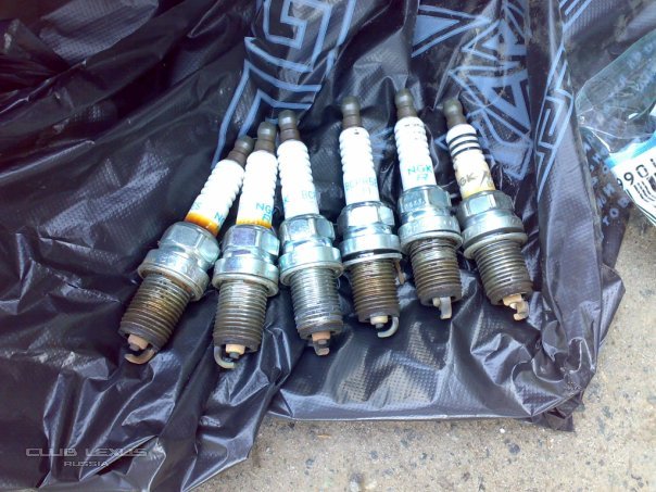

нет никакой проблемы... никакие свечи у тебя не убиваются... это явление коронного разряда, высокая ионизация воздуза в зоне изолятора вызывает налипание паров масла которые проникают через неплотности свечных колодцев. Это явление давно описано на сайте производителя и не является неисправностью свечи...
Мне кажется что это несовсем то...
потом выложу видео свечей.

да нет никакого прорыва газов... вот такой вид это не прорыв как ранее ошибочно думалось... пилили такие свечи, нет в завальцовке и намека на прорыв газов, это внешнее явление...

Ну блин...Забыл снять на видео.Обещаю потом выложу.
Изолятор АБСОЛЮТНО болтается!!!А то что на фото это только начало.В этом случае свеча вовремя перегрева начинает пропускать газы,а дальше хуже.

где вы такие свечи находите... я ведро таких свечей перебрал с короной, ни у кого изолятор не болтается... у себя выкрутил оригинал ещё заводской с пробегом в 100 тык, все как одна с короной, с японии тойота куплена была, свечи никто не трогал, все 6 с короной, вот у товарища пропускали масло в разной степени свечные колодцы, так и в разной степени корона была....

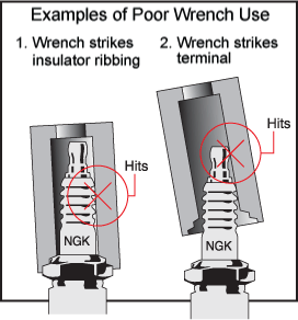

могу лишь только посоветовать сменить свечную головку, многие имеют внутри вставку из плотной резины для захвата свечи, так вот если крутить с перекосом то легко можно "заломать" изолятор и в глубоком колодце этого не заметить, что у вас и происходит...
об этом кстати предупреждает производитель - www.ngk-sparkpl...roubleshooting/06/index.html
