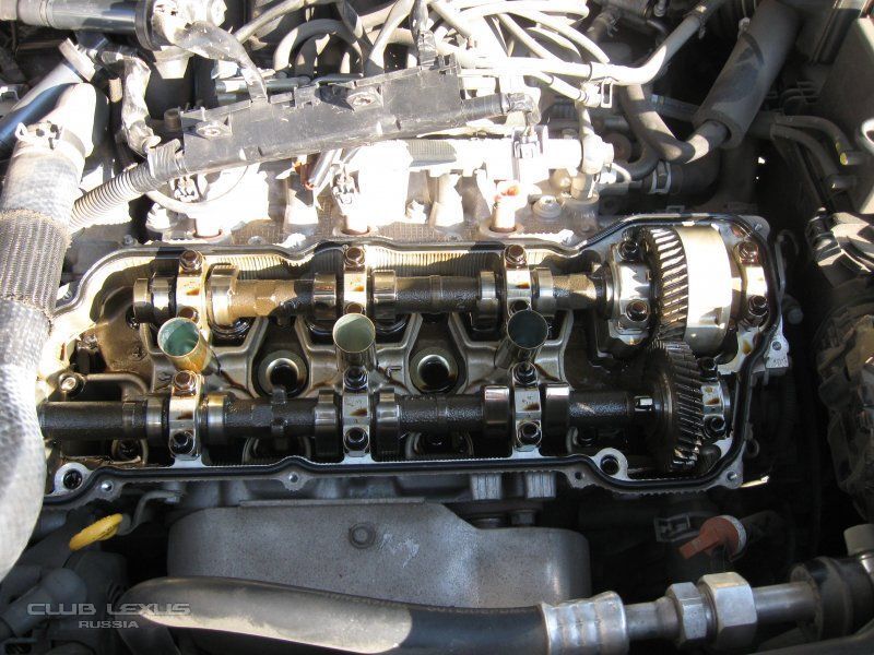

вот откапал еще

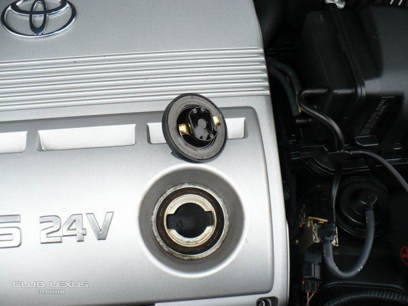

Не пугайте человека .То же напрягал этот налёт, кстати задавал здесь вопрос никто внятно ничего не ответил. В итоге не выдержал и снял крышку , под ней почти девственная чистота(см. фото). Сделал вывод , что это не нагар , а что за фигня не знаю.Но на всех 1MZ, которые я видел , этот налёт присутствует, да же с минимальным пробегом.
link

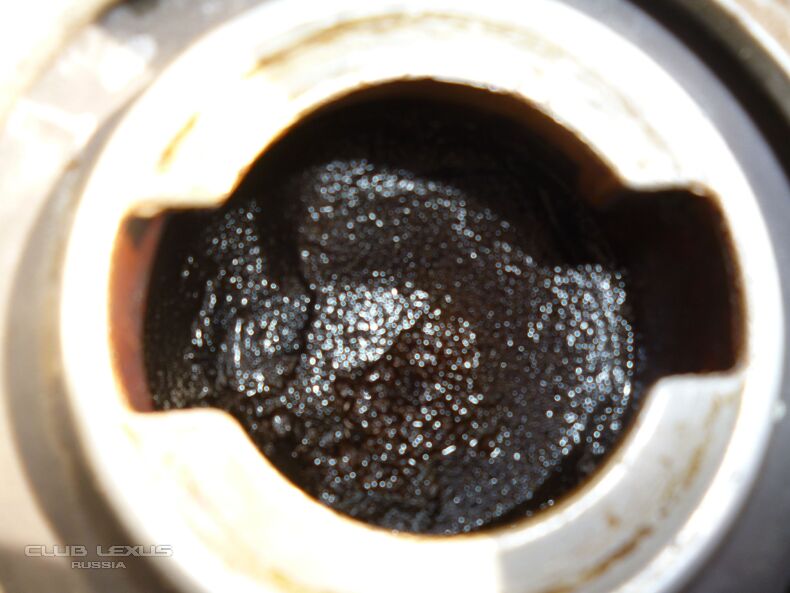

У меня вот так
Отложения и нагар под масляной крышкой! Грустно...
залил промывку, откатал 200км и сменил масло. Пока все так же... Crying or Very sad

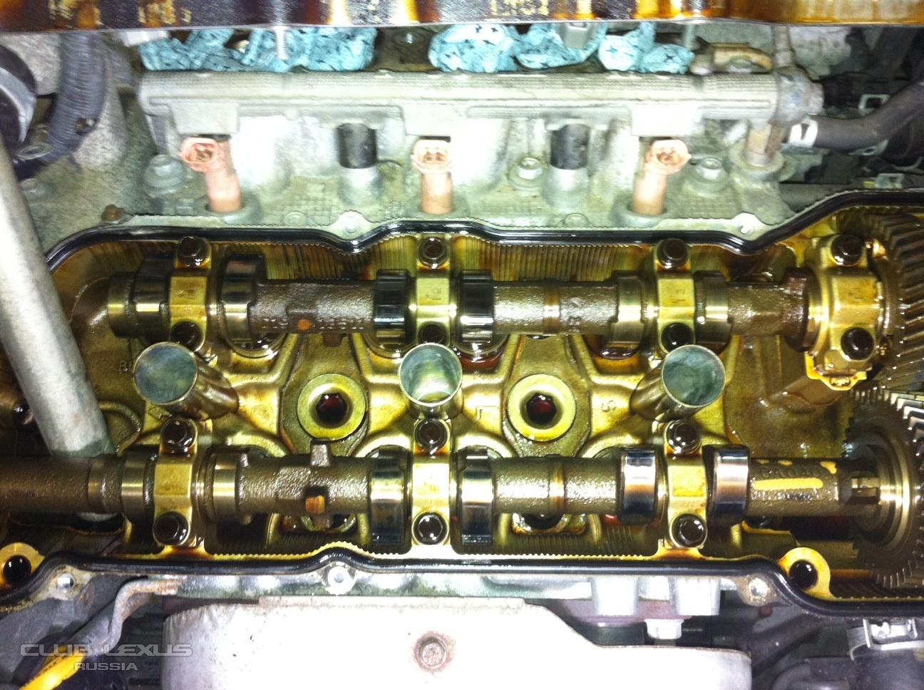

Такая же фигня, как на фотах выше- под крышкой нагар чуть ли не слоями. Снимал крышку ГБЦ 2 ряда, под ней чисто, есть только светло- коричневый налет. Сейчас заливаю 0W /30, надеюсь что отмоется.

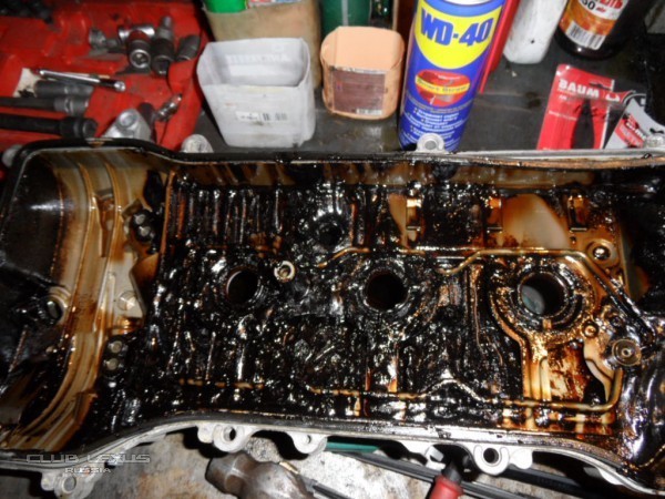

Вот фотку нашел
ничего не отмоется
это нормальное явление,там масло не работает,там масленые пары..

nikel писал(а):
Вот фотку нашел
Что бы у нас у всех такое состояние было.... Amd Cool

Это уже точно не НАГАР!!!! Amd Cool

Это закар)))
