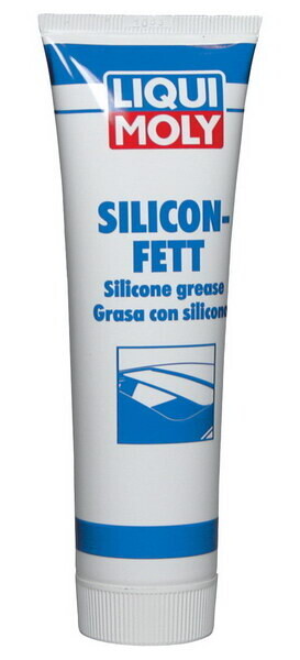

Стоило понегодовать в магазине по поводу отсутствия силиконовой смазки - ее через день завезли...
Взял ликви моли, вот такую:
Штатная антенна (ремонт,замена,смазка)
Прочистил все кишки с использованием очистителя, смазал хорошенько - заработало!
Теперь антенна у меня входит и выходит, входит и выходит, входит и выходит... Лепота)))

Имхо. Не то. Летом потечет, несмотря на заявленные производителем +200. Мазал таким велик от безналичия циатима. И грязюку собирает, но, в велике. Предстоит разбор багажника, залезу в черный ящик посмотрю как поживает мазь для буров от metabo.
