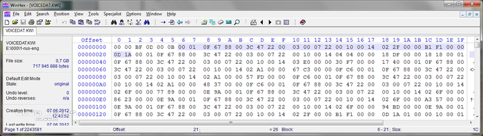

3. Запускаем HEX-редактор и открываем в нем файл VOICEDAT.KWI.
Перед нами побайтовое представление файла. 1 байт = двузначное число (00 или BF и т.п.). Заметьте, здесь отсчет начинается не с единицы, а с нуля.
Отступаем 6 байтов, они нас не интересуют. Затем начинаются идентификаторы языковых файлов. Каждый языковый идентификатор состоит из 28 байтов и идут они подряд.
В нашем случае (применимо к файлу от E15), мы имеем 11 языков, значит и идентификаторов будет 11. Т.к. мы определили, что “Language 0” – английский; “Language 10” – русский, нам требуется на место “Language 0”, который включается по умолчанию на навигаторе – он первый по счету в редакторе, подставить идентификатор “Language 10” – он 11 по счету.
Находим одиннадцатый, переписываем его на место первого
В данном случае изменить это:
00 01 0F 67 88 00 3C 47 22 00 03 00 07 22 00 10 00 14 04 0B 00 00 00 9D 00 00 18 42
На это:
00 01 0F 67 88 00 3C 47 22 00 03 00 07 22 00 10 00 14 02 2F 00 00 B1 F1 00 00 0D 1A
Cохраняем файл.
“Language 10” я сознательно не редактировал, дабы в авто с NAVI более свежего производства, не требовалось отключать русскую озвучку принудительно.
После редактирования, данный файл будет не корректно обрабатываться программой KWIEdit, не пугаемся этого, т.к. алгоритм считывания у нее отличается от алгоритма NAVI.
4. При помощи UltaISO, вкладываем отредактированный файл в образ диска.
5. Записываем на болванку и наслаждаемся русской речью.
Оригинальный файл VOICEDAT.KWI:
Включение русской озвучки навигации
Исправленный файл:
