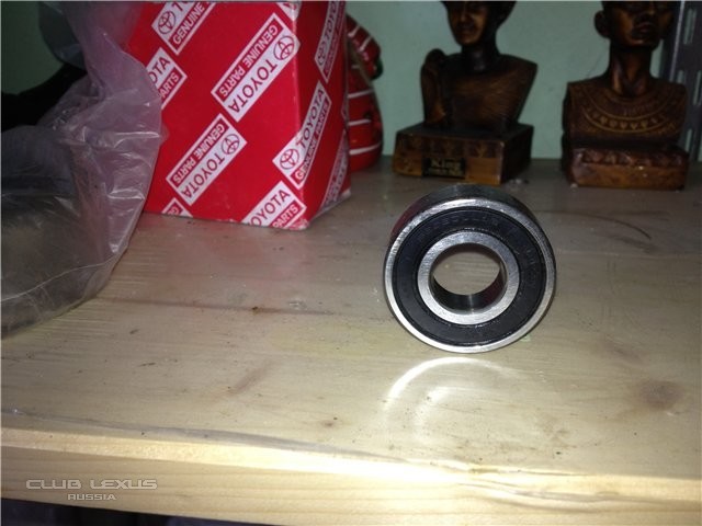

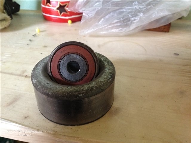

Всем доброго времени суток!!!
Имею в наличии Лексус RX 350 2006 года рождения, и вот пришло время менять ролики (паразитные 2шт.) и натяжной!!!
Во-первых засвистел какой то а во вторых машина пробежала 90 000 км.
Так вот с чем Я столкнулся при поиске подшипника, чтобы просто поменять подшипник, т.е. выпрессовать старый и запрессовать новый, но проблема в том, что ни один поисковик и не один форум не дает номера подшипников, которые там стоят!
Так вот я купил комплект оригинала два ролика по 35$ и натяжитель 135$, но он продается только с механизмом натяжения на крепежной планке!!!!
С чем столкнулся при замене: Во первых замена натяжителя не возможна без снятия компрессора кондиционера, вообщем полная .опа! Думали, думали, в итоге открутили сам ролик с натяжителя, а там тупо запрессовано два подшипника 6203!!!
В конечном итоге вся процедура замены заняла 40 минут ( два ролика паразитных и ролик натяжителя) подшипники были выпрессованы и запрессованы новые! Новый механизм натяжения был возвращен в магазин, деньги вернулись!
Для всеобщего инфо хотел бы посоветовать для экономии семейного бюджета не покупать в сборе ролики с подшипниками!!!
Так как на все у меня ушло 205+ ремень 20 usd а могло быть всего 24 usd
Значит самое главное
в паразитных роликах стоят подшипники 6302
в Ролике натяжения 6203
В итоге для замены надо 4 подшипника и ремень новый!!!! а по деньгам 40usd.
Всем удачи и ни гвоздя, ни жезла на дороге!!!
P.S.
Да чуть не забыл: Чтобы все эти работы проделать, достаточно снять пластиковую защиту внизу двигателя, и пластиковую защиту за правым колесом! Если на подъемнике, то колесо не обязательно снимать! Доступа достаточно, чтобы поменять ремень и ролики!

Я скажу что можно поменять подшипники в ролике! Ролик не надо Вам менять, так как он немного другой, хотя очень похож, не продается отдельно. Конечно если есть большой запас денежного эквивалента, то можно весь механизм менять в сборе, причем компрессор кондея и генератор надо снимать полностью.
Вообщем покупаете два подшипника 6203 как на нижней фотке. Машину на подъемник, снять ремень и открутить сам ролик!!! Только не забудьте, там левая резьба!!!!!!!!!! Снимаете ролик, выпресовываете втулку, а потом два подшипника. Собираете в обратном порядке.
Удачи.

Shepa-od!
Спасибо за подробный отчет! Избежал излишних затрат! Amd Jokingly
Небольшой коммент: у меня оказался на паразитном ролике подшипник без втулки (тот же 6302) но с более узким посадочным отверстием Exclamation
Пришлось менять на другой.Ремень и ролики навесного оборудования RX 350
  • +3
21-03-2012
21-03-2012
Мне очень приятно, что кому то помог с экономить пару копеек.
Абсолютно верно, на паразитном ролике был подшипник как раз такой как вы описали, он на моем фото первый!
Удачной эксплуатации авто!

В ролике натяжения и паразитных роликах стоят одинаковые подшипники 6302 с посадочным на 10 мм.
Если перепресовывать, то надо 4 одинаковых подшипника.
Ролики натяжения без рычага продаются свободно. В Минске во всяком случае.
Я купил 2 шт (по 35). Один поменял на натяжителе, из другого достал подшипники, и поменял на паразитных роликах, ибо подшипников с таким посадочным диаметром не нашел, а втулку ставить не хотелось.
Подшипников 6203 обнаружено не было.
