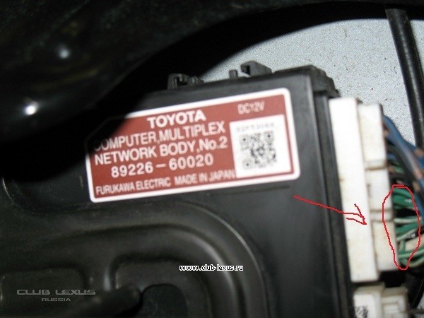

нашел хорошую схему, по ней получается что задние габариты идут через блок* и только потом на общий предохранитель с передими и подсветкой номера
Виновник отсутствия питания:
Блоки предохранителей на LX 470
Похоже он подгорел, завтра к электрику, сфоткаю что случилось.

29-04-2012
29-04-2012
Я всегда говорил, что от грамотного тех.задания зависит минимум 50% конечного успеха! Схему ты нашел самую обычную, тот блок - Body ECU, через него идет управление (реле габаритов) и силовое питание.

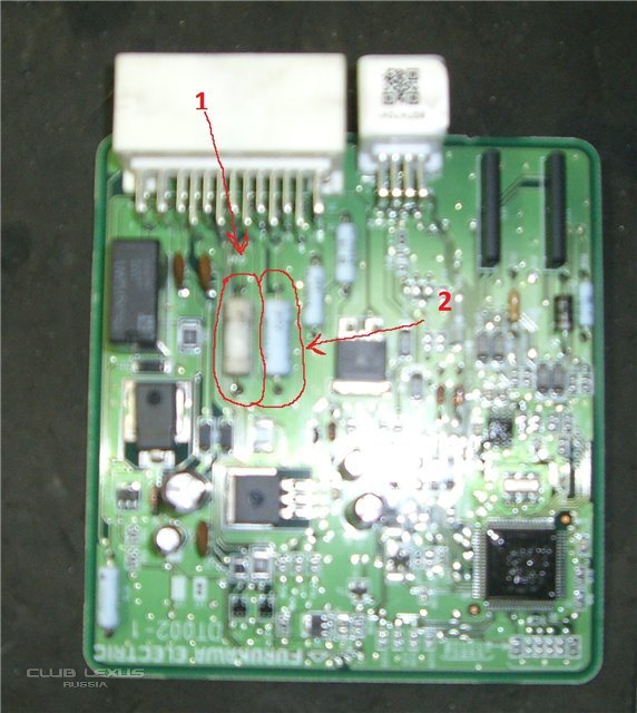

Разобрал блок!
обнаружилось что выгорел один резистор на фото он 1-ый(резистор задних габаритов), как видно на фото по цвету он отличается от 2-го(резистор стоп сигнала) это его и выдало)

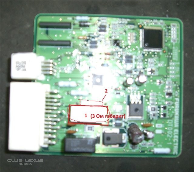

Но цель стоит не просто поменять его, а замутить обманки, чтобы ошибка потухла! По этому в место штатного резистора 0,13 Ом впаеваем керамический 3 ом, следственно 2-ой реристор на фото стоп сигналов. Проделываем с ним туже операцию и все, китайкие диоды работают, при этом не какой "костромы колхозной" все в штатной проводке, в родной плате, переделок минимум)

Пафнутий писал(а):
...при этом не какой "костромы колхозной" все в штатной проводке, в родной плате, переделок минимум)
Странно что не писал об этом никто(
Я решал это более простым способом - параллельно вешал резистор от 1 кОм, хотя для отдельных китайских экземпляров приходилось подбирать методом научного тыка. Это и сигнальную лампочку тушило, и в отдельных случаях исключало ложное срабатывание сигналки, к примеру, включение режима тревоги при дистанционном автозапуске из-за якобы нажатой педали тормоза (сопротивление и нагрузка маленькие, вот сига и думает, что педаль тормоза нажата). Применял это с китайскими диодными фонарями на ЛХ/ТЛК 100, РХ, БМХ Х5.

Как все это будет себя вести при установке штатных фонарей? Почему поставил именно 3 Ома? Не греется ли сильно новый резистор,не сгорит он или не сгорят ли дорожки? Ведь резистор сгорел либо из-за высокой нагрузки, либо из-за низкого сопротивления фонарей.

Все было протестировано, не греется, паял с онлайн консультацией электрика)
Сгорел в следствии измерения нужного сопротивления реастатом)
Для установки штатных(лампы) обратно, придётся потратить 30 мин и перепаять в обратной последовательности)

а этот резюк стоит на самом выходе? если да, то м.б. на плате перемычку поставить, а сам резюк вынести, что бы минимизировать переделки?
все - фигня, кроме подарков, но вот, если подарок - фигня...
2-05-2012
2-05-2012
да на выходе, он первая позиция на дорожке!
Можно было, но не хотелось отдельных "висюлек" под стопами!
да и не прикосается корпус сопротивления ни к чему, этим и понравился вариант)

Я бы его вынес и в термоусадку. ИМХО, ничем нехудший вариант и не заметно Smile
