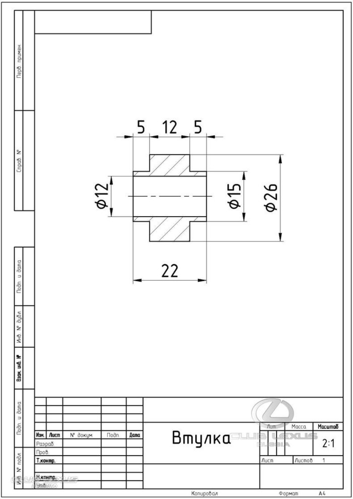

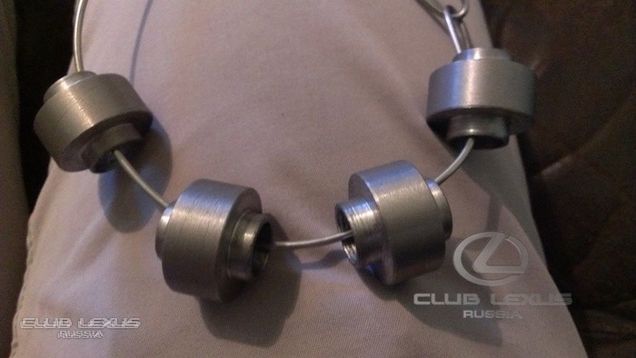

на самом деле все очень просто - мы подняли кулак от шаровой, на 12 мм.
и все село на свои места. Ничего спиливать и точить не надо.
работы по установке новых тормозов заняли около часа.
Нужна проставка + болт на 10 мм длиннее (его можно найти без проблем в любом автомагазе)
Ощущения я Вам скажу "ПРОСТО СЕКАС"
вот пару фоток, правда в г... качестве:
