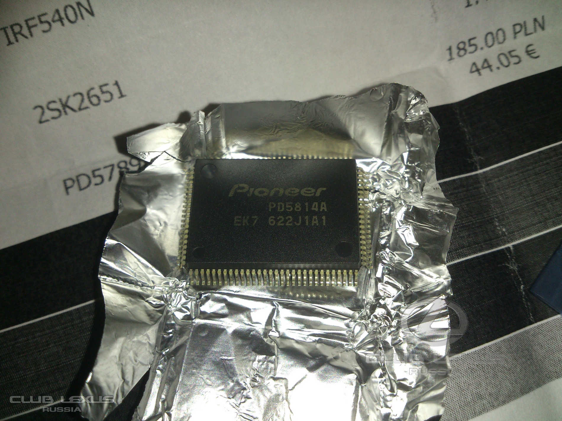

Заказал процессор PD5789A PIONEER, а пришел PD5814A PIONEER . Думаю аналог или нет? Кто-нибудь сталкивался?Адаптация радио на Lexus RX300, RX330, RX350, RX400
После обращения к отправителю, получил такой ответ: Sorry for mistake, I am just sending proper one. Что это значит? Что он отправит нужный мне процессор? Оплачивал через Paypal, может там начать спор?
