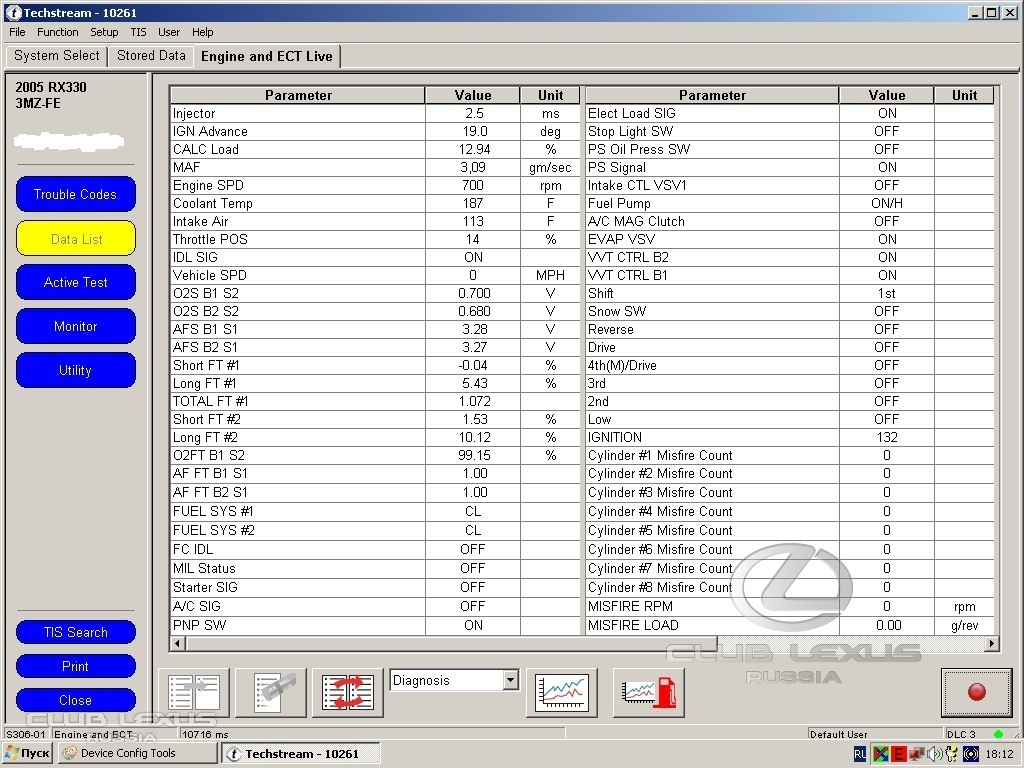

27-10-2011
anmi писал(а):
Что отклонение показаний датчиков от эталонных,является сигналом к возможному обслуживанию
Вот и я об этом же думаю...
Ваще всё началось после замены ремня ГРМ официалами. После этого двигатель стал не ровно работать ( по звуку) и вот опережение зажигания появилось. Поехал к другому официалу. Диагност признал, что двигатель странно работает ( даже без моей жалобы расслышал странную работу). Но после подключения сканера и узнавши, что я к ним от других официалов прихал, заявил, что всё у меня в порядке...
Придётся самому правду искать. На следующей неделе планирую подключить двухлучевой осциллограф + Techstreem. Сверить сигналы коленвала и распредвалов.... Sad
Камиль,ты увидишь только впускные валы.Но напортачить могли и с выпуском.А на нем датчиков нет.Общую картину покажет только датчик давления в цилиндре.Но "прочитать" эту осцилку нужен глаз "опытный".
Еще датчиком разрежения как-то смотреть можно (он в разы дешевле).Но чё-то критикуют эту теорию особенно на двухвальных моторах.

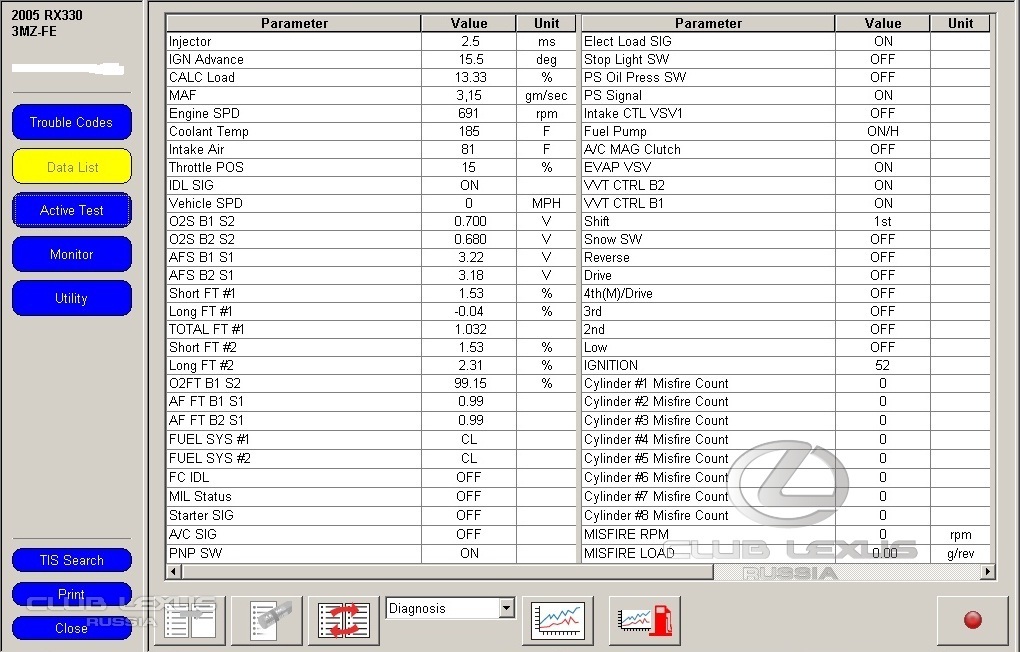

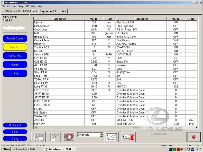

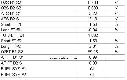

До чистки форсунок:
TIS диагностика
После чистки форсунок:
TIS диагностика
Угол опережения зажигания уменьшился. Видимо это к лучшему....
Кто из заядлых мотористов может расшифровать вот эти показания??
TIS диагностика

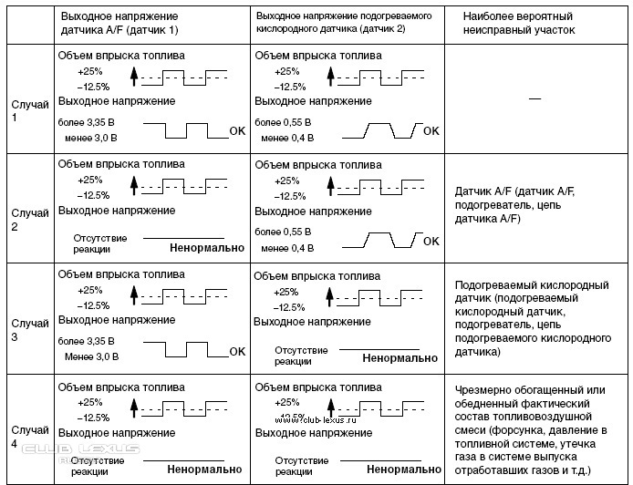

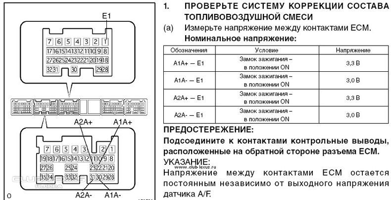

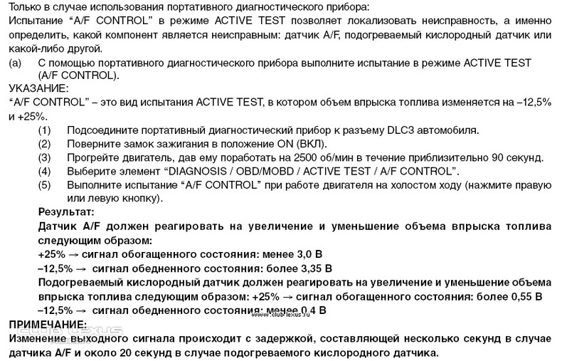

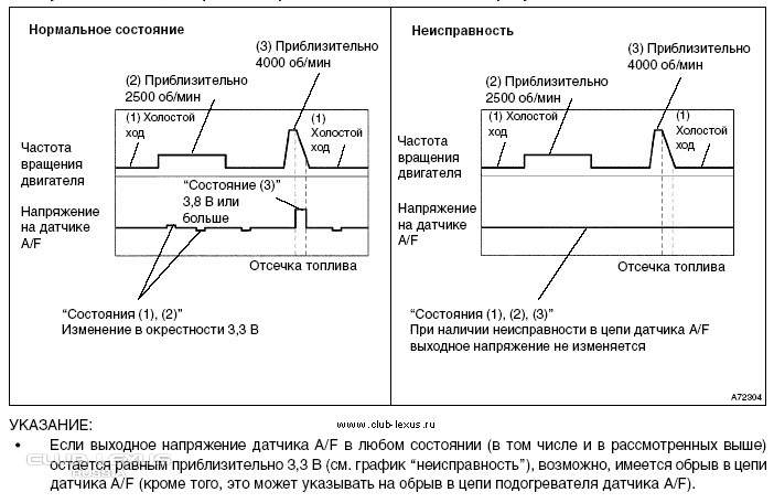

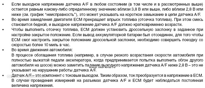

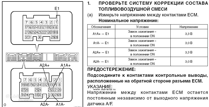

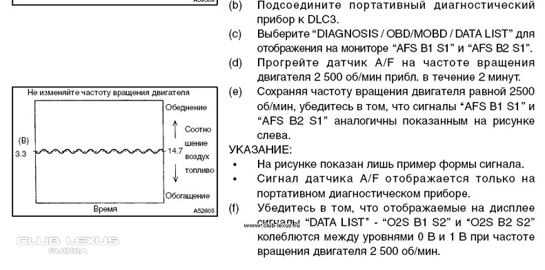

O2S B1 S1 - Voltage Output of Oxygen Sensor Bank1,Sensor1
Normal condition: 0.1-0.9V
O2s B1 S2 - Voltage Output of Oxygen Sensor Bank1,Sensor2
THROTTLE POS - Voltage Output of Throttle Position Sensor
Calculated as a percentage:
0V-0% ; 5V-100%
Normal condition:Throttle Fulle Closed 8-20%
TOTAL FT B1 - Total Fuel Trim Bank1: Average value for fuel trim
system of bank1
Normal condition: 0.5-1.4
AFS B1 S1- Выходное напряжение датчика ( норма около 3,3в)
TIS диагностика
TIS диагностика
TIS диагностика
Для справки: ACTIVE TEST A/F имеется в TECHSTREAM
TIS диагностика
TIS диагностика
TIS диагностика
TIS диагностика
TIS диагностика
TIS диагностика
Сумма топливных коррекций ( SHORT и LONG ) должна находится в пределах 35% ( при температуре более 75С).
По вышеуказаным схемам:
датчик A/F - до катализатора ( по TECHSTREAM - AFS AIRS FUEL SENSOR) .
Кислородный - после катализатора ( по TECHSTREAM - O2S).

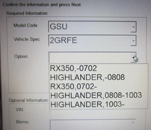

насколько сильно играет роль выбор марки авто и двигателя для RX350? как правильно выбрать?
ставлю авто, затем что выбирать
RX350, -0702 или RX350, 0702- и что это означает?
