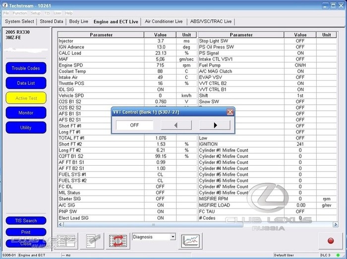

и ещё не могу найти режим вывода параметров работы графически, например сигнал лямбд и тд
1-09-2011
1-09-2011
на 4-ой странице я постил вот это:
внизу кнопка графического отображения данных и кнопка записи

TIS диагностика
12-09-2011
12-09-2011
Камиль,не знаю,насколько ты нуждаешься в советах,но выскажусь.Показания MAF несколько занижены.При этом AFRS фиксируют обедненную смесь.Как бы напрашивается вывод о подсосе воздуха.Ну вряд ли ж у тебя MAF загрязнен!Я б пока не заморачивался с фазами,не похоже на них.А вот из-за обедненной смеси зажигание уползти могло
ВАЗ2108'96 г.р.-Nissan Sunny'96г.р.-Honda CR-V'2001г.р-Lexus RX300'02г.р-...кто следующий?
12-09-2011
12-09-2011
Уважаемый ammi ! А по каким показаниям Вы определили обедненную смесь? Посмотрите на AF FT B1S1 = 1.0 и AF FT B2S2 = 1.0. И показания MAF sensora тоже нормальные, УОЗ на этих моторах в пределах 5-25 гр.на холостом ходе. Подсос при таких AF FT исключен.
