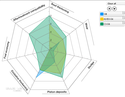

Цитата:
- не вступили в европейскую организацию atiel.org (может, оно им и не нужно - рынок сбыта другой)
немного не так, АСЕА имеет гораздо жёсче требования чем API!!! и если масло соответсвует только API, можно предположить насколько это масло слабое!!!
вот график требуемых характеристик, можете посмотреть насколько API слабее только АСЕА 04, не говоря про АСЕА 08!....
Масло для дизельных и бензиновых моторов.

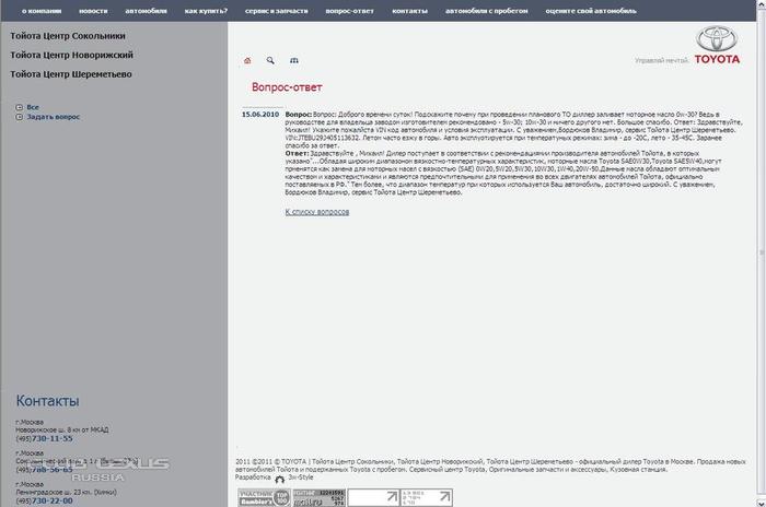

Ответ офф. дилера Toyota по поводу заливаемых масел 0W-30, 5W-40 вместо рекомендованных в мануале 5W-30 20W-50 10W-30 15W40
Цитата:
Дилер поступает в соответствии с рекомендациямии производителя автомобилей Тойота, в которых указано"...
Обладая широким диапазоном вязкостно-температурных характеристик, моторные масла Toyota SAE0W30, Toyota SAE5W40, могут прменятся как замена для моторных масел с вязкостью (SAE) 0W20,5W20,5W30,10W30,15W40,20W-50. Данные масла обладают оптимальным качеством и характеристиками и являются предпочтительными для применения во всех двигателях автомобилей Тойота, официально поставляемых в РФ."
или двигатель Лексуса не Тойота? Smile
Так что смело ищи синтетические масла вязкости 0-40 взамен кряка...

Цитата:
дилер имеет другие задачи,гарантию оттанцевать,потом проблемы владельца!и дилер начал зарабатывать с ремонта двигла!!и льют что попало,до 100 т угробить даже мобилом турецким и кастролом тяжело!
диллер не заинтересован в капремонтах... это отдельная тема для разговора и расклад делать тут не буду...
кроме того речь идёт за вязкость, а не за чей то бренд...
погляди сзади в книжку, в 2-3-4ГР сам завод разрешает лить все масла вязкостью от 0-20 до 20-50!!!
