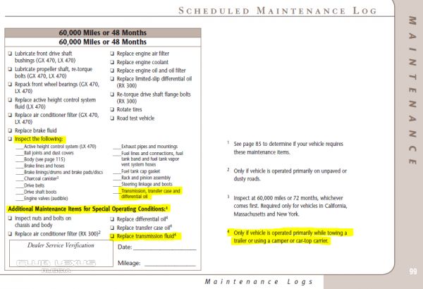

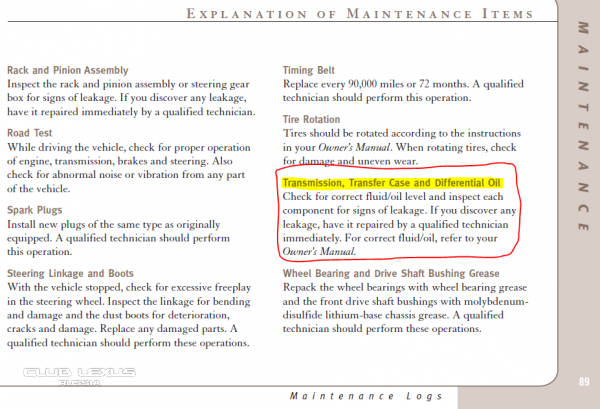

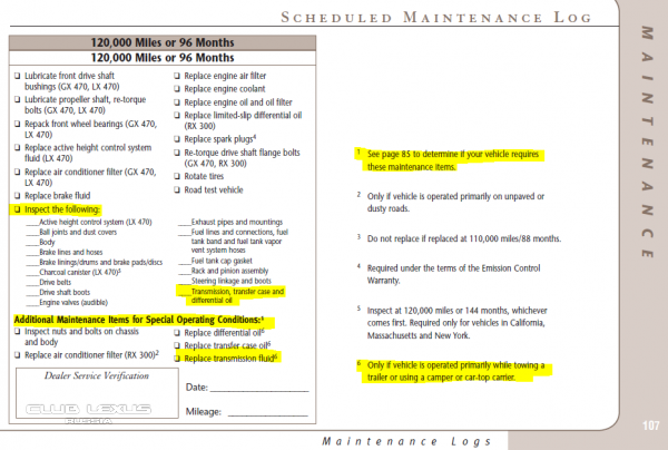

Необслуживаемая "переводится" как - "Нет щупа для проверки уровня масла"
Для GX470 до 150.000 миль масло в АКПП менять требуется только если машина используется для буксировки прицепа или перевозится дом-автоприцеп или автомобилный багажник сверху на машине.
Ответ на вопрос: что делать, если машина прошла более 150.000 миль регламент не даёт

Вот такая
