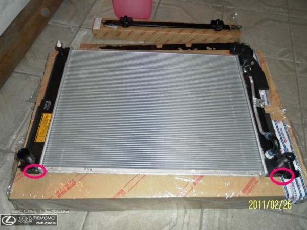

Спасибо за отчет Amd Thumbs up Такой вопрос... там по краям радиатора, как я понял, находится поролон. (нижний с трапецией) Его надо снимать или нет ?
27-02-2011
27-02-2011
Вполне авторитетно:
Того поролона, который на новом радиаторе - вполне достаточно. Старый не надо снимать. В новом радиаторе на этом месте - кронштейн.

Я тоже присоединяюсь к теме. У меня уже просто есть Тайваньский SAT и верхняя и нижняя планка. Вопрос: старый блок вентиляторов нормально встал к новому радиатору или крепления переносить пришлось?
28-02-2011
28-02-2011
Ну Камиль же на фотках показал наглядно что "принципиально изменилась схема крепления".. так что "китай" точно не удастся закрепить ...

Maxxy писал(а):
Камиль, скажи пожалуйста, возможно ли установить новые крепления с китайским радиатором?
Я не знаю, как выглядит китайский радиатор, но для того, чтобы новые кронштейны встали в радиаторе ( в бачках, сверху и снизу, т.е. всего 4 штуки) должны быть отверстия под болт на 8:
Радиатор двигателя на Lexus RX II
Всё остальное лучше не ставить
Ну для чего-то указано было, что для установки понадобиться дрель? Если в планке просверлиь отверстия и закрепить по принципу старого и все дела. Больше меня смущает, как совпали верхние резиновые втулки с металической рамкой (на которой капотный замок стоит) они если сравнить со старыми креплениями отличаються по месту расположения и их надо переносить.
