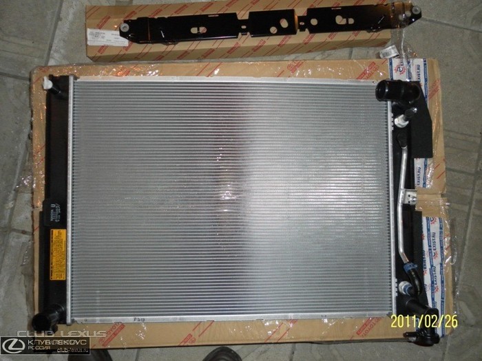

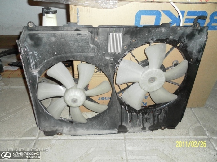

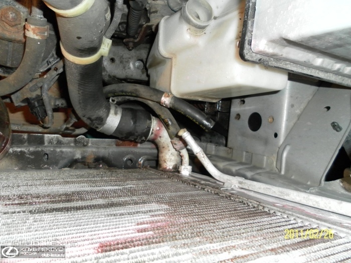

Хоть и поздновато ( многие уже поменяли радиаторы), но всё же...
Для тех, кто хочет сделать это своими руками:
Замена радиатора

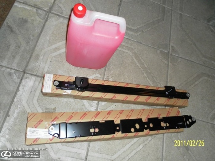

Прочитав пару тем по замене я понял, что надо купить:
радиатор 16041-20314
Крышку радиатора 16401-72090
Кронштейн верхний 16505-20130
Кронштейн нижний 16506-20090
( это для тех, кто жалуется, что прочитал всё от корки до корки, но так ничего и не понял)
В Эксзисте доставка 4 дня
Приготовьте ключи на 10, 14... Головки на 10,14... Плоскогубцы, отвёртки... Дрель.... Болгарку+защитные очки.... Жидкость TOYOTA SLLC 4 литра, тазик для слива старой жидкости... перчатки
приготовить ещё 4 болта на 8, длиной 1-1,2см
Всё под силу сделать одному человеку ( один и делал Embarassed )
Ямы для замены радиатора не потребовалось. Всё делал в гараже, без ямы. Фанатизма не требуется - можно повредить радиатор кондиционера!
дополнение от filsergey:
можно взять нижний уплотнитель 16466-20300 подходит наверх и низ
4 болта М8 длина 15мм идеально,подходит и 20мм как у меня +шайба стопорная с V-образными зубцами(гровер)
4 винтика М5длина 25мм для крепления радиатора кондея
4 болта М6 длина 16мм для крепления вентиляторов+шайбы+гровер

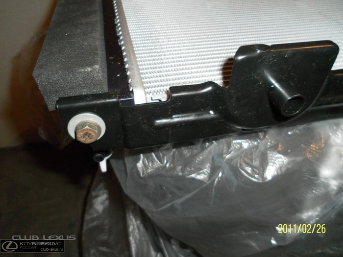

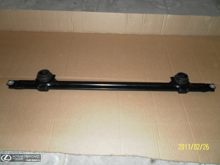

Верхний и нижний кронштейны:
Радиатор двигателя на Lexus RX II

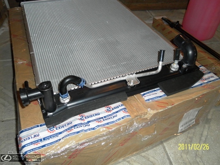

Новый радиатор:

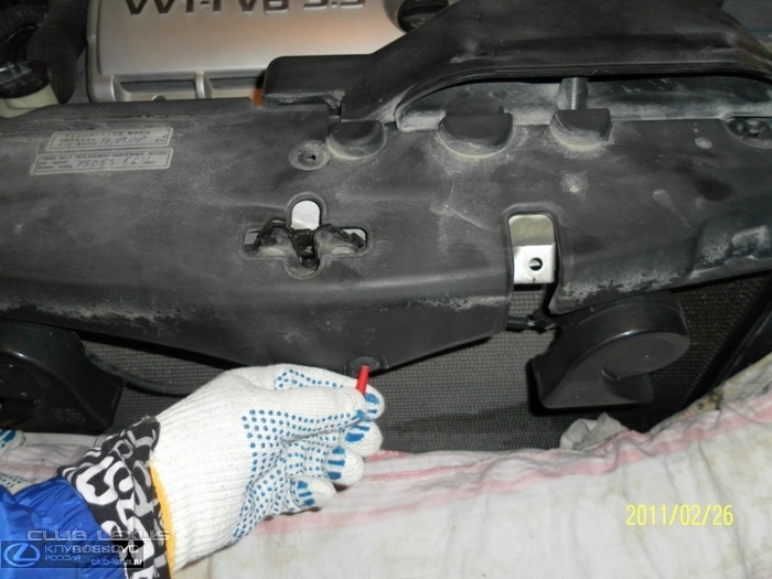

Открываем капот ( это важно Smile

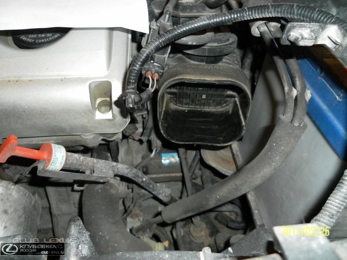

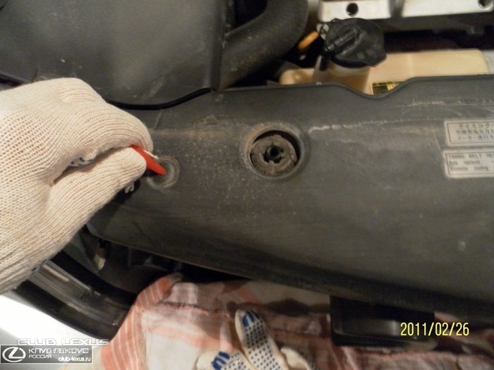

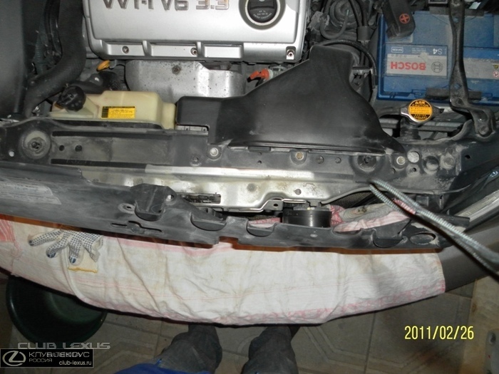

Снимаем пластиковй кожух над радиатором. Нажимаем на центр пистона и снимаем его:

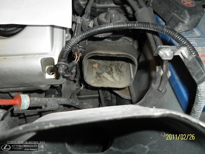

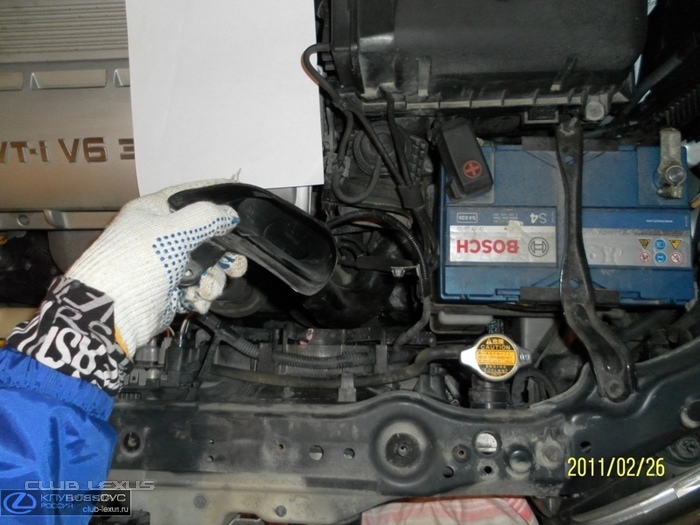

Ключом на 10 откручиваем болты и снимаем входной воздушный патрубок двигателя:
Отстёгиваем от него все трубки:
Снимаем:

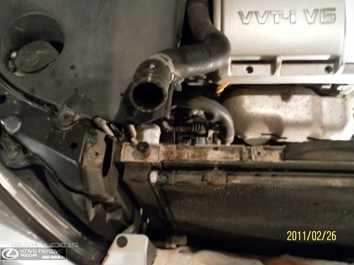

Там обнаруживаем пыль и грязь, листья:

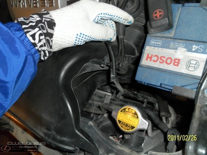

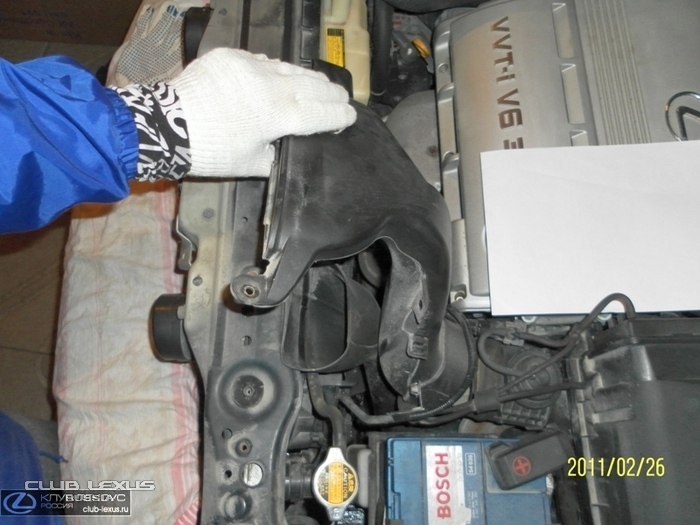

Откручиваем и снимаем второй воздушный патрубок:
Очищаем от листьев и грязи:
Получается вот так:

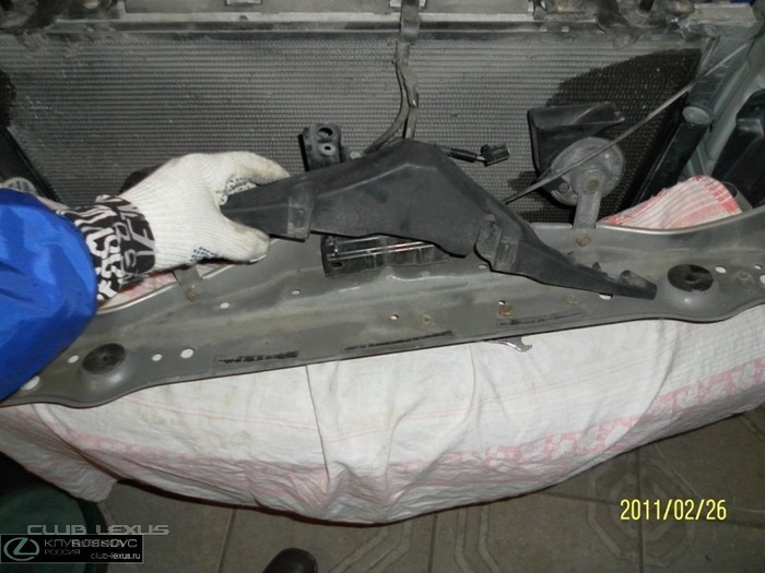

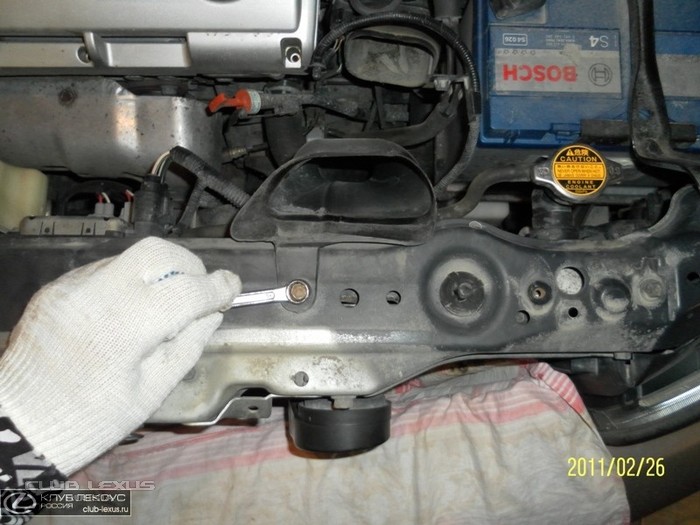

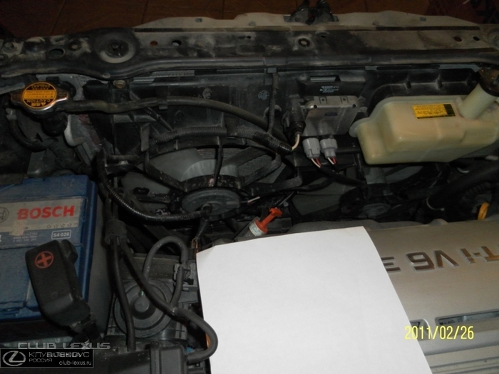

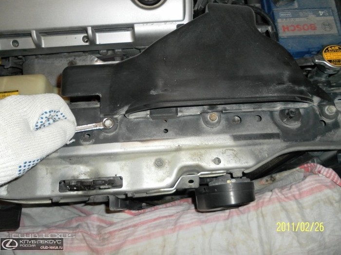

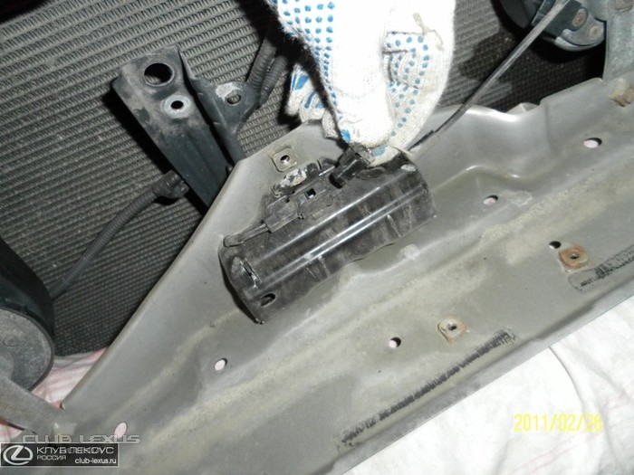

Откручиваем кронштейн с сигналами ключом на 10:
Одна гайка прячется под пластиковой крышкой:

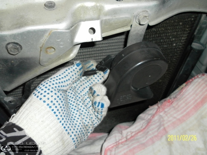

Отсоединяем разъёмы сигналов и датчика температуры забортного воздуха:

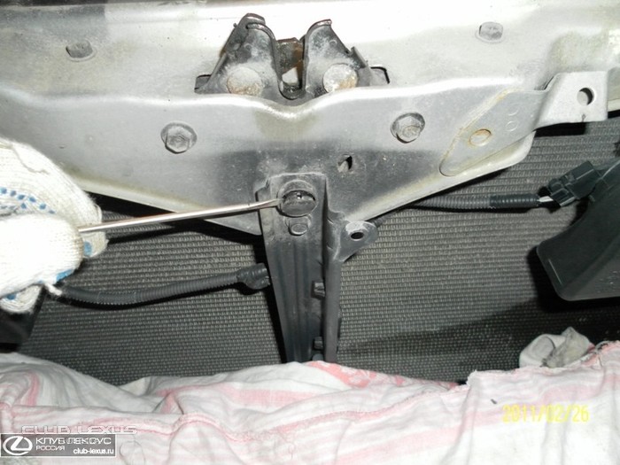

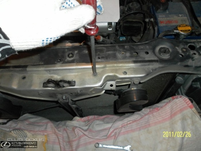

Отвёрткой большой, фигурной, откручиваем и два шурупа:
Снимаем кронштейн и пластиковую защиту замка капота:
Отсоединяем разъём замка капота:

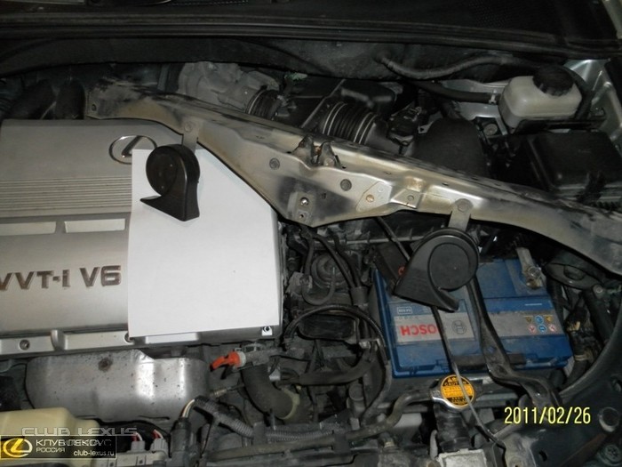

Теперь кронштейн сигналов, на котором остался один лишь трос открывания капота, убираем на воздушный фильтр:

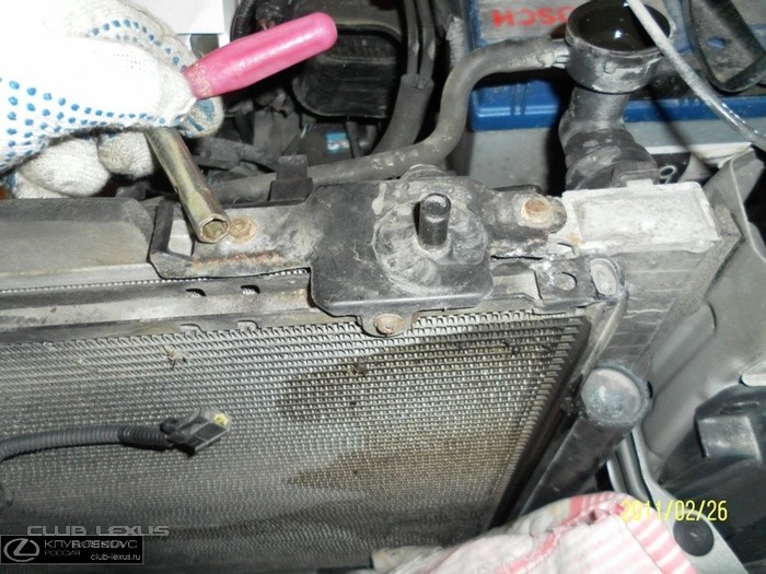

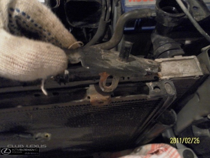

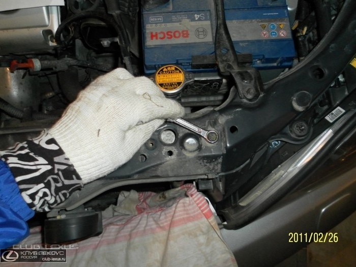

Откручиваем левый и правый верхние кронштейны радиатора:
и снимаем их:

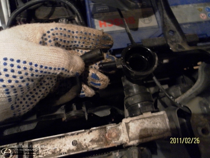

Отсоединяем шланг к расширительному бачку:

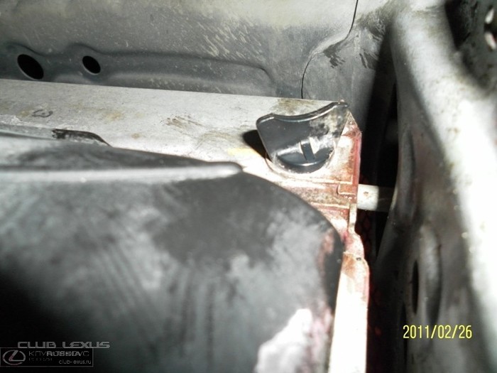

В правом нижнем ( по ходу) углу радиатора откручиваем пробку и сливаем жидкость в тазик:

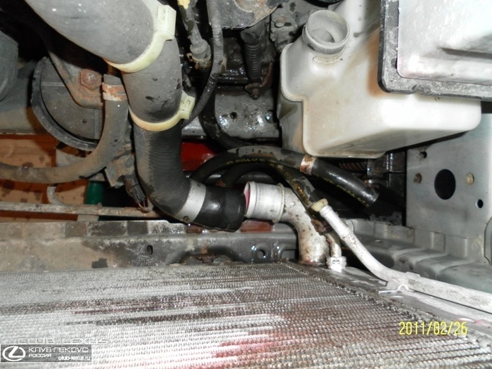

Снимаем хомуты и отсоединяем два маленьких шланга жидкости АКПП (немного выльется) и нижний патрубок охлаждающей жидкости:
Затем верхний патрубок:

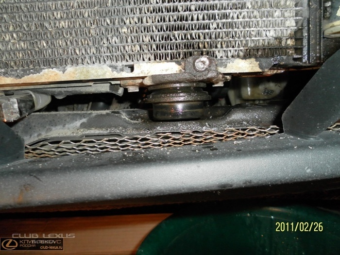

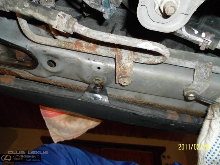

Внизу видим два ( левый и правый) нижние кронштейны с резиновыми демпферами:
Оба радиатора ( они пока соединены вместе нижними кронштейнами) можно приподнимать немного. Правый ( по ходу) край на 1см, левый на 2-3см).
Откручиваем нижние кронштейны ( уберите детей, возможен мат).
Технологию откручивания сообразите по месту.

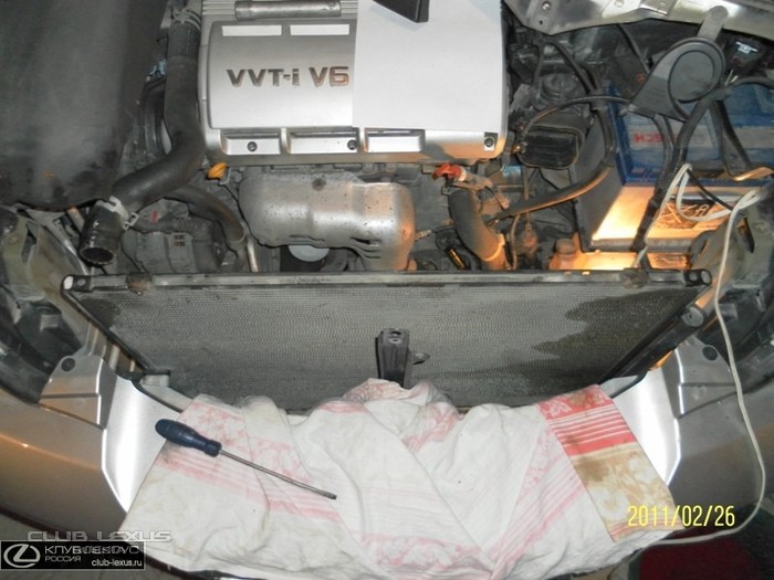

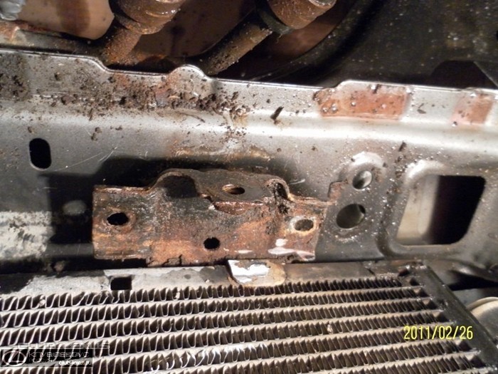

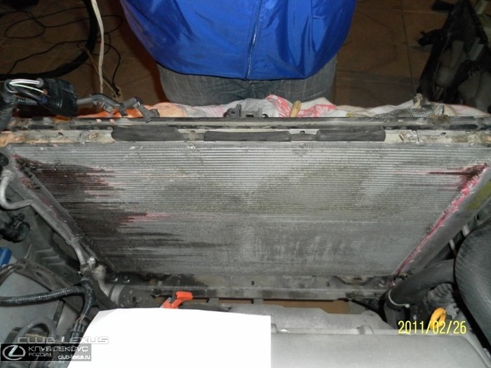

Потом вытаскивам старый радиатор, остаётся на месте лишь радиатор кондиционера:

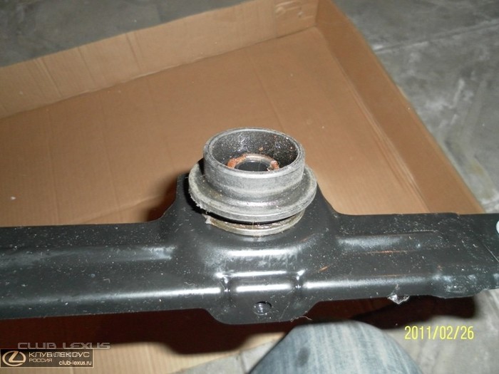

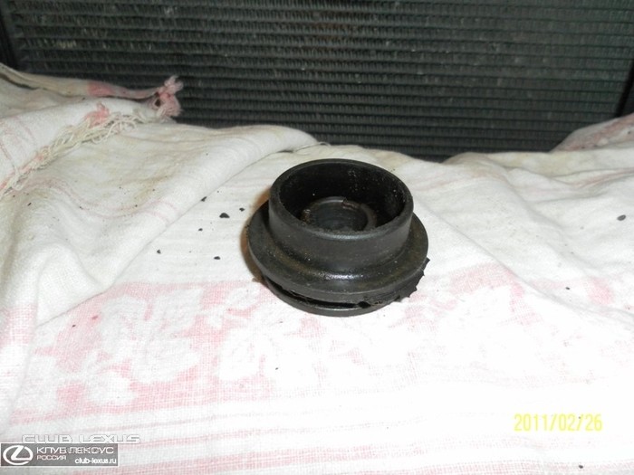

Нижний резиновый демпфер радиатора ( его надо снять со старого кронштейна, чтобы поставить на новый):
Нижний кронштейн с демпферами:
Теперь радиатор крепится к кронштейну в других местах ( бачками левым и правым):

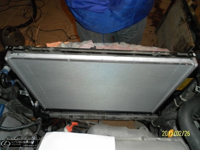

Ставим новый радиатор и всё повторяем в обратном порядке:

номера выложил,цены нет!!это радиаторы КИТ или оригинал или какие??
по времени сколько заняло все это занятие??
радиатор так понимаю потек еще у прежнего хозяина???уж больно потеки выглядят старо..
ну как всегда молодца!! Amd Thumbs up теперь база данных 330-го вырасте значительно Very Happy
27-02-2011
27-02-2011
Ну я думал в Экзисте всё видно... Embarassed
14500р
360р
2320р
1900р

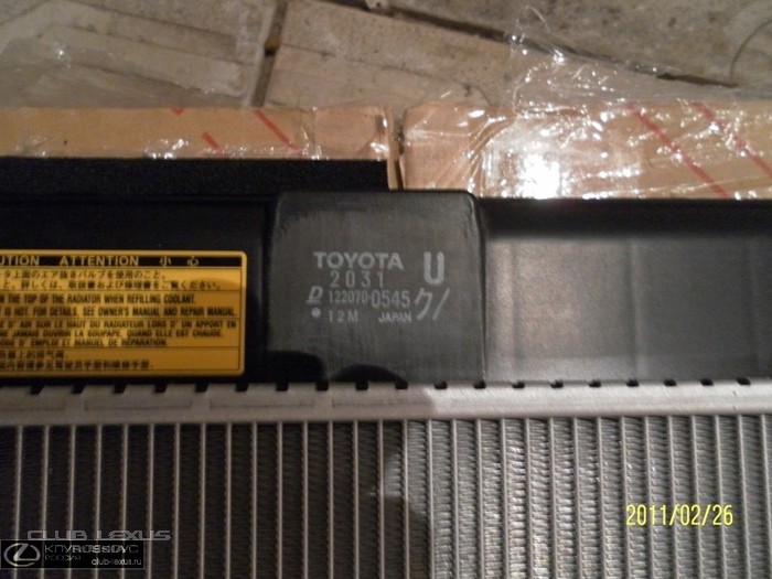

7 человеко-часов не спеша, без подготовки.

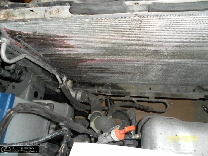

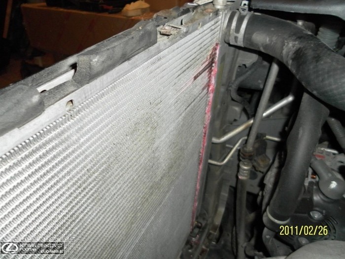

да.
При покупке видел, что течёт, а до этого форум читал...
Я поездил месяц и решил не дожидаться критического случая...

Спасибо за отчет Amd Thumbs up Такой вопрос... там по краям радиатора, как я понял, находится поролон. (нижний с трапецией) Его надо снимать или нет ?
