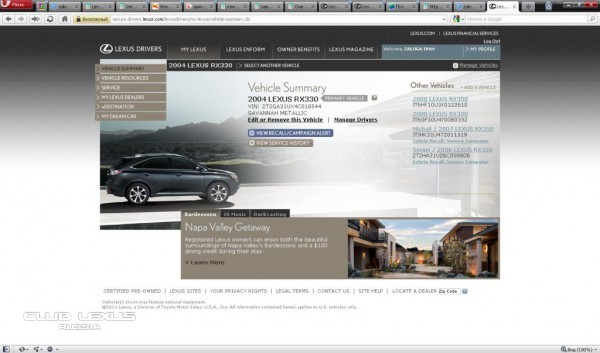

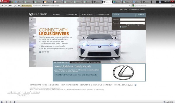

Список сервисных кампаний:
www.lexus.com/recall/index.html
1: регишься на сайте как владелец своего лексуса
по ссылке: secure.drivers.lexus.com/lexusdrivers/home
Отзыв рексов по замене уплотняющей манжеты ГТЦ
2: вбиваешь вин и читаешь и по сервисным кампаниям , а также как бонус историю обслуживания авто по базам Лексус.
Лексусы
RX-300 2000 г. Америкос
RX-330 2005 г. Канадец
