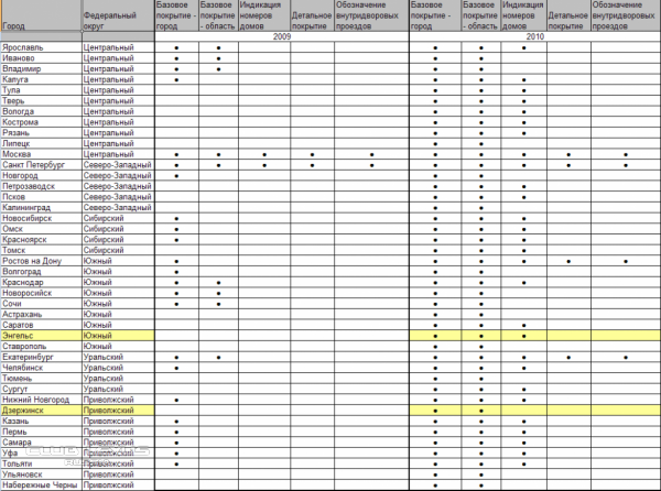

Отличия Е12 от Е 13. Нашел в сети. Может кого то интересует
E13-Russia (2010 - 2011)
очень полезная таблица. теперь появился еще один стимул обновить карты. спасибо!
