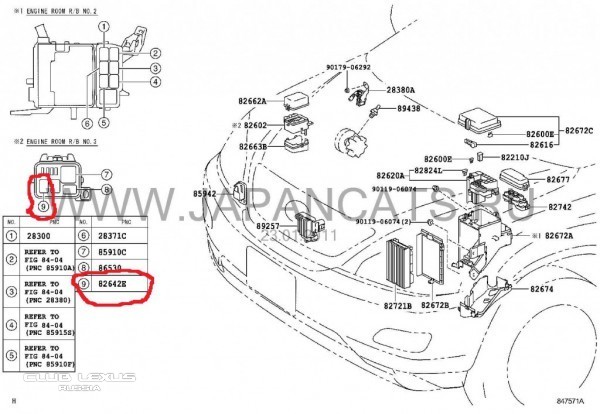

К сожалению насколько я проверил легкого варианта наладить эту систему на наших рыксах для России видимо нет, т.к. в блоке релюшек под капотом, рядом с бачком гидроусилителя, где должно быть стандартное реле DRL, нет не только самого реле, но и фишка под него пустая - т.е. нет проводки. Что печально.
Тем не менее имеется желание попробывать че-нибудь нахимичить. может кто сможет помочь со схемами по штатной DRL - будем смотреть может не все провода надо будет по новой кидать, ведь здесь, как я понимаю главной проблемой будет последовательно зацепить лампы дальнего света. По схеме подключения реле уже есть варианты выше.
Вряд ли получиться, у него нет этого реле. Если только с авторазбора где прикупить.
Ладно европа отпадает, а что делать нам?
У нас есть реле.

Если ты "перешился" на Европу и у тебя пропал дневной свет, то выход есть. Smile
Я уже отписался в казахстанской ветке про ДХО:
Ural писал(а):
Решил вопрос с дневными ходовыми огнями.
В общем так как само реле DRL на машине осталось, электрик с СТО Тойота-Лексус (Азамат, я писал об этом СТО в разделе "Белый список СТО") кинул мне провод с DRL на генератор в обход компьютера (который был настроен на "европу" и эта функция исчезла). Мучился он правда часа четыре (ранее с этим на RX350 он не сталкивался), но сделал.
В итоге сейчас катаюсь с горящими вполнакала лампами (как было раньше). Красота и париться при выезде на трассу не надо.
