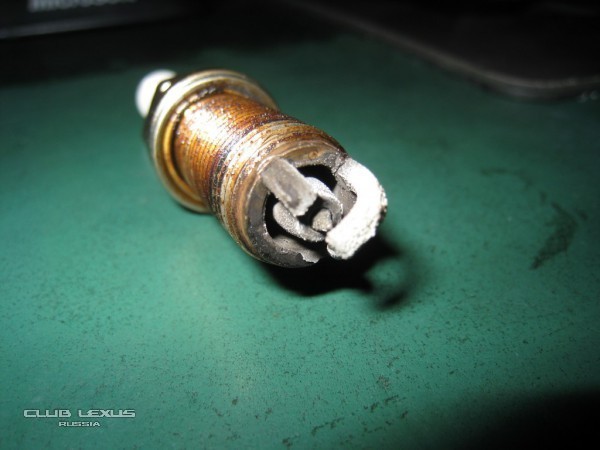

Сегодня поменял свечи у Владикуса - 6500 с заменой есичо Wink - ужаснулся виду отмотавших 70 тысяч. Вообще странно, что они работали... И, что интересно, на прошлом ТО всего этого безобразия замечено не было.
ТО 70 (IS 250): запчасти и цены
После замены машина совсем по-другому поехала Wink
Mystic Gold IS250 '05 OldStyled с клубными рамками и шильдиком

Валера, не заправляйся больше там где ты до этого заправлялся Idea
17-01-2011
17-01-2011
Свечам 70 тысяч, за это время они разного бензина повидали. А вот теперь как раз будет повод устроить самый настоящий тест своей заправке (BP на 1-й Владимирской) и восьмому актимэлю Twisted Evil

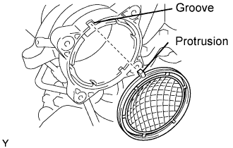

Впуск снимали? Прокладки под впуском меняли? Дроссельную заслонку не смотрел, сильно засрана?
18-01-2011
18-01-2011
Заслонку регулярно чистили (каждое ТО, включая и это), за последние 10 тыр она только чуток засорилась. Прокладки под впуском не помню, где они там?
Eberspacher Hydronic B5W SC согревает круглый год.
18-01-2011
18-01-2011
По идее там две под замену:
на дросселе
и под впуском 3 штуки (17176)

to Flexo
22271-31030 - прокладка на дросселе? ты эту имеешь в виду?
дроссельная заслонка одна а прокладки две? я нашел только одну
и необходимо ли менять три прокладки под впуском?
