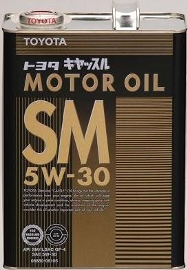

Масло моторное Toyota SAE 5W30 SL (внутренний рынок Японии) 08880-07706, 08880-07705
Разнообразие моторных масел Toyota/ Lexus
Масло моторное Toyota SAE 5W30 SM/CF (внутренний рынок Японии) 08880-09106, 08880-09105, 08880-09103

Хочу подобрать масло в железных банках для GS III
ВОПРОСЫ -
1) Какое из масел (5w30) заливают в GS дилеры в Японии?
2) Какая разница между тремя железными банками? В чем отличие и какое лучше залить?
3) 5w30 - это полу-синтетика или минеральное ? Или разницы нет между полу-синтетикой и минеральным?
Подскажите, а то везде по разному пишут, запутался совсем!
4) Какая разница между SL и SM ?
5) Какое масло залито изначально в новом двигателе, в новой машине? Дилер мне однажды сказал, что 0w30. Т.е. как бы во всех Лексусах новых 0w30 и они тоже льют 0w30 (а другого у них нет и не было!) Мне как-то не верится в это, т.к. про 0w30 в мануале ни слова не сказано.
p.s. Хочется залить именно 5w30, т.к. в инструкции по эксплуатации именно такое рекомендовано лить. Так же там сказано, что если и перешли на другой индекс, допустим на 5w40, то надо при следующей замене обязательно поменять обратно на 5w30. Всем заранее спасибо за ответы!
Разница между маслами есть.
Масла в пластике сделаны для европы и внешнего рынка, основные места производства ОАЭ, Бельгия, Франция, США
Масла в Жестянке и с жуками на банке сделаны внутри Японии на заводе Castle на ввозном сырье и априори у народа считаются "более качественными" Smile , хотя изготавливаются везде по одной технологии.
Что европейские, что японские масла используют базовое масло одного производителя - на сегодня после Кастрол это Exxon mobil и но все по идее одной рецептуры удовлетворяющие требованиям Тойота, разница в составе может быть незначительная...
Так же база применяемая для производства очевидно разная - чем ближе добыча и переработка нефти, тем меньше затраты на доставку и производство конечного продукта. Масла ОАЭ делаются на своем сырье, Европа на Экксон мобил.
расклад по странам
Тойта Бельгия, Франция 0-20, 5-30SL 5-40SL SM
Тойота США, Япония 5-30SM
Лексус Бельгия 5-30SL 5-40SL SM
Лексус ОАЭ 5-40SM

Себе залил из железной банки со второй картинки, только там еще надпись Castle присутствует. Партнамбер не помню, но если надо - сообщу к вечеру.
Renatik писал(а):
Масло моторное Toyota SAE 5W30 SM (внутренний рынок Японии) 08880-09106, 08880-09105, 08880-09103

12-12-2010
08880-09105
