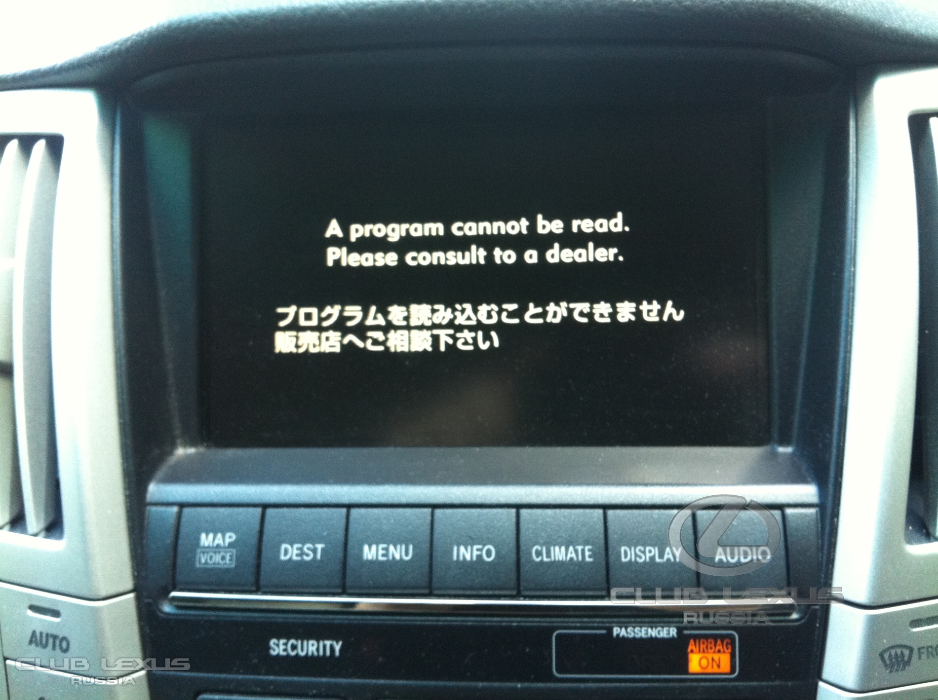

Клубни подскажите кто сталкивался или кто знает, купили RX 400 гибридик, америкос 07 года, диска нави не было. Есть в багажнике CD-ROM пустой. При нажатии кнопки MAP показывает на дисплее вот такую лабуду. Европейские Navi диски на американских машинах
При нажатии кнопок DEST и MENU вообще ничего не происходит.
И должны ли выводится полосы траектории при движении задним ходом? А то просто камера включается назад, а полос нет. Может это как-то связано с диском нави которого нет, не полноценное меню?
Я скачал по указанным выше ссылкам образы нави, ставлю в сд-ром и ничего не происходит. Может какой-то алгаритм работы специальный нужен, ну там, постучать 5 раз по колесу, помыть стекло и тд.
Включаю зажигание, вставляю диск и ноль каких либо движений((
