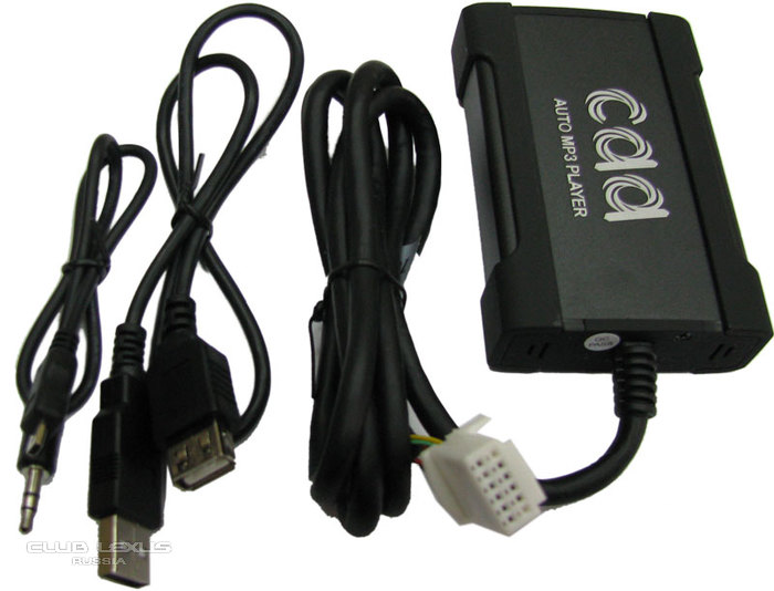

Всем привет. Кто-нибудь с такой приблудой встречался? - www.aliexpress....-LEXUS-cars-wholesalers.html
Господа китайцы предлагают. Насколько я понимаю и если верить описанию то управление остается с магнитолы, но как она будет переключаться с СД на этот девайс пока не понял. Думаю буду заказывать.

По ссылке не написано что он подходит к RX300:
Fit for LEXUS cars, please check the detailed models below:
04-07 Lexus IS 200/250/300/350
04-07 Lexus ES 300/330
04-07 Lexus GS 300/430
04-07 Lexus LS 430
04-07 Lexus LX 470

Там разница в разъемах, на определенную модель можно подобрать. У нас на рэксах кажеться 7/6- пиновый от чейнджера приходит. - www.aliexpress....12660/car-mp3-interface.html - на картинке разъемов кажется самый нижний с права (Toyota big plug).

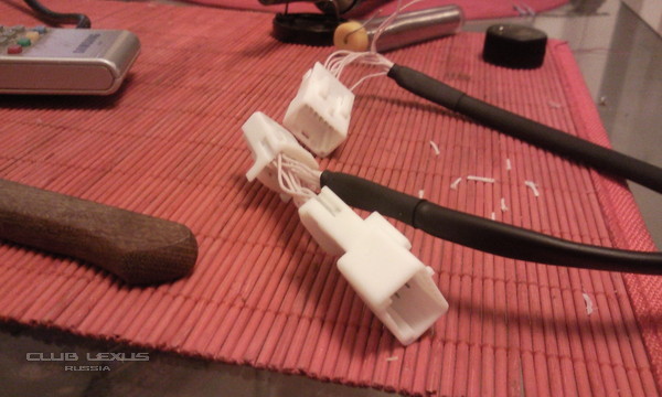

Поставил вот эту штуку в RX400h
Mp3 в RX300 - наконец-то!
Для этого пришлось изготовить Y-образный разветвитель с одним "папой" и двумя "мамами".
К СД-ченжерному разъему на гибриде в штате подключается фишка с 8 проводами, а не с двумя, как где то тут мне встречалось.
В итоге - все работает! Smile
По крайней мере 5 папок оно видит после форматирования флешки, до формата видило только одну папку.
Больше папок пока не записывал.
После включения играет с места, где остановилось.
Напрягает одно: в паку CD01 или любую другую можно записать непосредственно сами мр3 файлы, т.е. что бы залить одного исполнителя в одну папку с разбиением на альбомы, придется все песни пронумеровать сквозным образом, иначе будет каша из разных альбомов. Или раскладывать альбомы по разным папкам ...
Какое ограничение по количеству альбомов - не знаю.
Саму штуку запихнул под низ магнитолы, места там хватает, а удлинитель вывесил под накладкой переключателя скоростей.
В будущем хочу сделать отверстие в накладке, где прикуриватель и попогрейки и приклеить туда USB разъем с подсветкой. Smile
