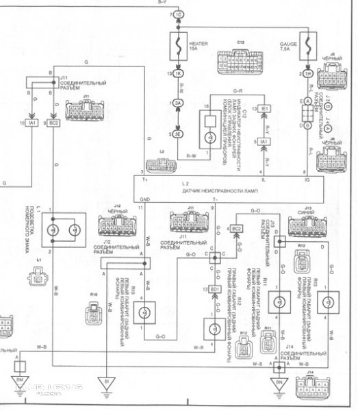

Не горят задние габариты! Перед и боковые в бамперах работают.
Лампы все сменил на новые по номерам, в том числе и централный стоп. Предохранитель Tail целый.
В чем может быть причина?
P.S. Всё началось с "примерки" светодиодных фар Sonar.
Накинул правую фару, подключил, проверил как светят, снял. После этого сгорел центральный и правый стопы. Сейчас, не работают именно задние габариты даже со всеми новыми оригинальными лампочками!

К сожаленю задние габариты запитаны от блока сигнализации неисправности задних фонарей. Предлагаю для начала проверить предохранители GAUGE 7.5A и HEATER 15A.
зы: чем больше будешь экспериментировать, тем больше проблем огребёшь

Проверил, целые, но все равно заменил на новые, не помогло. Проверил все предохранители в салоне и под капотом, все целые. Блин чо делать ? Sad
P.S. О каких экспериментах идет речь? Просто хотел сам поменять задние фары. Не ехать же из-за этого к электрикам, котрые снимут с тебя по полной. А там по идее делов то, четыре шурупа, 8 гаек.

ну подъезжай, подкинем мой блок задних фонарей - если с ним заработает, значит ты свой спалил

Лампы ВСЕ вставленны оригинал по номерам, все равно не горит!!!???
Скорей всего сгорела проводка но как проверить и где? Запаха гари не чувствовал вообще!

Если все задние лампы впоряде и соответствуют норме, а лампа неисправности на панеле горит, то только к Камилю!
У меня лампа неисправности не горит, а габариты не горят Sad

а у меня стопарь-повторитель не работает... пришлось запитатЪся от фонарей...
а как починить центральный стоп не понятно

мог спалить блок сигнализации неисправности задних фонарей.
1) Клемму пробовал скидывать? Мож он у тебя завис?
2) как вылечил?
3) лампа неисправности ламп на панели приборов горит?
Все задние габариты идут от блока сигнализации неисправности по-любому...
Габариты Rx300 99г.

они не по напряжению, а по мощности должны соответствовать инструкции. Т.е. смотреть надо на Ватты
16-10-2010
16-10-2010
Camel писал(а):
Alex797 писал(а):
Deem писал(а):
Лампы по напряжению соответствуют норме?
да
Камиль, мощности соответствуют, базу проштудировал в доль и поперек, поэтому и задал вопрос
