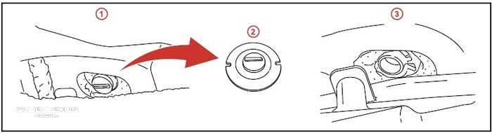

Flexo писал(а): А из салона до дренажа недобраться? Примерно в каком месте он выходит?
В таком случае надо разбирать дофига чего спереди. Гораздо проще, быстрей и дешевле поднять машину на подъемник. Желательно, чтобы в наличии были зеркальце на гибкой ручке и фонарик.
Flexo писал(а): А пассатижи туда можно просунуть? По TSB рекомендуют вообще удалить втулку
Если очень маленькие(как у электриков) то думаю можно. Эта резиновая хрень, как я понимаю просто залипает на посадочном месте. Если у меня прецедент повторится - тогда буду выдергивать.

Сегодня выдернули эту резиновую пробку БЕЗ ОПУСКАНИЯ КОРОБКИ И ЧЕГО БЫ ТО НИ БЫЛО ЕЩЕ. 5 минут, никаких напрягов. Обязательное условие - холодная машина.
я что то понять не могу -какой функционал этой пробки??
это единственное место откуда должен вытекать конденсат те это грибок работает по принципу клапана...
