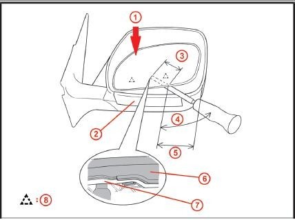

Вот так:
1. Надавить до упора
2. Подложить что-то, чтобы не поцарапать
3. Засунуть плоскую отвертку на расстояние 50мм
4. Угол - 45 градусов
5. Расстояние - 50 мм
6. Черный корпус зеркала
7. Белое внутренее основание зеркала
8. Защелки, которые нужно отщелкнуть
Крутить отвертку, пока не отщелкнутся...

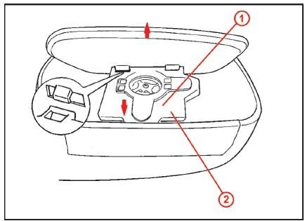

Когда отщелкнутся:
1. Низ белого основания зеркала надавить до упора
Вытащить заеркало из верхних клипс
Срочно нужен зеркальный элемент правый

flashLAV писал(а):
Вот так:
Когда отщелкнутся:
Леш! А смазать то хде??
19-07-2010
19-07-2010
Смазывать негде - нужно механизмЬ менять...
