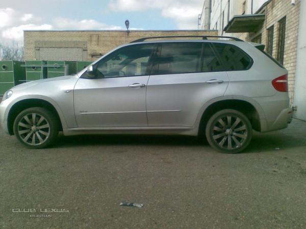

Что-то как-то хреново смотрятся на х5м такие колеса

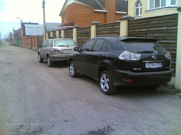

Нарыл фотку, правда ракурс не очень, но на 2-ом рэксе именно 235/50/18, может не так, как икса, но реально маленькими казались колёсики... С Такие достались от прежнего владельца. Через месяц приобрел штатную 235/55/18, помимо гармоничного вида, машина стала ощутимо мягче
Планировал докатать сезон на 235/55/18, но "накатал" грыжу... Долго меня муки выбора терзали насчет 60-ого профиля, но всё-таки решился... Машина стала заметно мягче, многие дорожные стыки и колдобины стала "глотать", стала немного повыше, соответственно. Ну чуть вольяжнее стала в поворотах, что совсем меня не беспокоит. Короче оч доволен
