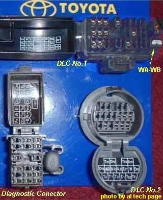

Попробуй почитать ЭТО, кажется тут фигурирует твой круглый разъём.
alflash.com.ua/dtctoyota.htm
Цитата: "Normal mode"
Включите зажигание.
Подходящим проводом замкните контакты "Е1" и "Те1"* (DLC No.1 or DLC No.2, Рис.3)
Обращая внимание на длительность и период вспышек лампы "Сheck Еngine", считайте код(ы)
Вот рисунок оттуда:
А вот фотка моих разъемов:
Не вооруженным глазом видно, что у меня на круглом разъеме меньше контактов, и Te1 нет
Но на подкапотном разъеме есть и E1 и Te1 - попробую их замкнуть и отпишусь...
DmitryZ писал(а): на подкапотном разъеме есть и E1 и Te1 - попробую их замкнуть и отпишусь...

Я замыкал контакты на подкапотном разъеме, т.к. на разъеме, который находится возле рулевой, у меня нет контакта Те1...
