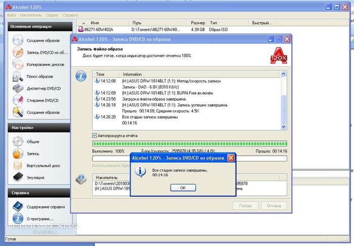

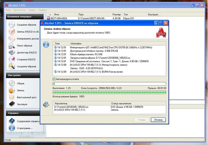

1 - Скачиваем образ 20100308_185243.iso
2 – В данном образе Изменен загрузчик.
Работают все 10 стран, все города, улицы и номера домов.
POI тоже прекрасно работают.
Так же есть Русский голос и сопровождение!

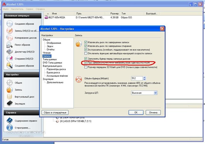

3 – Записываете данный образ на болванку VERBATIM DVD+R DL (это двухслойная болванка) при помощи программы ALCOHOL 120% с дополнительными настройками для нее а именно
в НАСТРОЙКАХ во вкладке ЗАПИСЬ выставить галочку над полем ПРИ ЗАПИСИ DVD+R\+RW ИЗМЕНЯТЬ BOOK TYPE на DVD-ROM

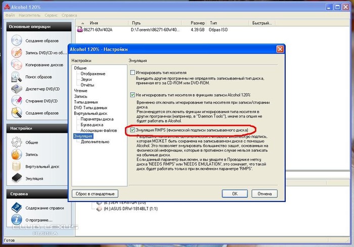

в НАСТРОЙКАХ во вкладке ЭМУЛЯЦИЯ выставить галку над полем ЭМУЛЯЦИЯ RMPS
(тест проходил успешно на приводах Asus)

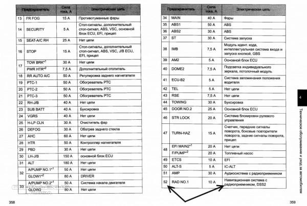

186-й и последний повтор - предохранитель "Radio №1"
13-03-2010
13-03-2010

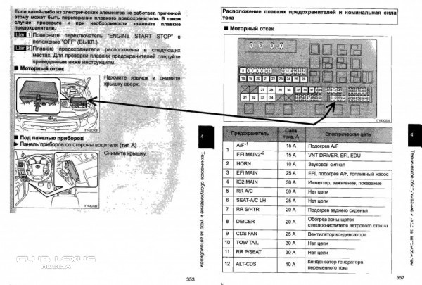

подскажи где находится? у меня TLC 200
13-03-2010
13-03-2010
DarkGhost
+100 Very Happy время от времени заглядывайте в Руководство для владельца, господа Wink
Urban74
и владельцы 200-ок... стр.353, 357, 359 Wink

На фотке выделил предохранитель - это для 200-го крузера..
