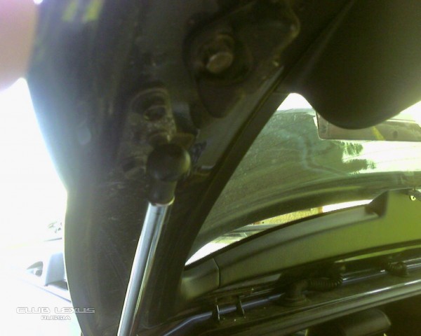

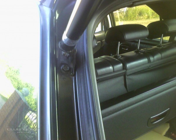

Диаметр корпуса и диаметр стержня. Не верю я, что одни и те же аммо отличаются так сильно по цене на экзисте. У них есть отличия, мне кажется. Вот, например, фото крепления моих:

Стоики, судя по фоткам похожи, только где она крепится к кузову не очень удачно сфотана.
Если нужно, то могу свои сфотать.
