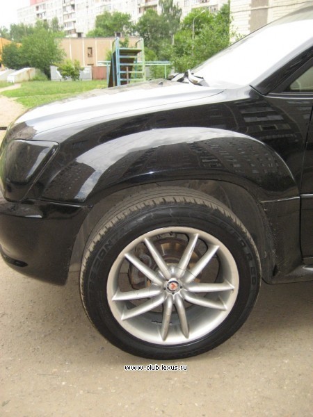

максимум по высоте у меня влазила 255/50/R20 от рейндровера вога -
20 диски на RX?
20 диски на RX?
выше точно не влезет, стойки задние не позволят
20 диски на RX?
по ширине и больше встанет, но нужны расширители арок и соответствующий вылет дисков...
20 диски на RX?
9-03-2008
9-03-2008
а вообще считаю наиболее подходящим размером для рекса на 20" резину 245/45/20, но она достаточно редкая и немногие производители выпускают...
