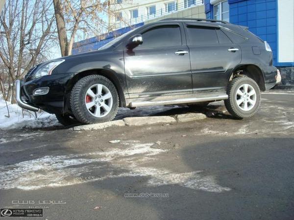

Участвуя в конференциях на форуме, заметил, что данная проблема волнует многих владельцев Lexus RX. И вот однажды увидев сообщение соклубника Хищный, не смог не удержаться, чтобы не написать статью в базу знаний. Вот оригинал сообщения: “Так получилось, что припарковаться удалось только на трех точках, четвертое колесо болталось в воздухе. Когда выезжал, естественно оно прокручивалось свободно, а остальные немного побуксовали. Что вызвало ошибку (VSC + рисунок коробки). Такое уже бывало, когды выеживался ездой по льду и срывал колеса в пробуксовку. Лечится снятием клеммы аккумулятора. Это у всех так, или глюк моего автомобиля? ”
Нет, это не “глюк” Вашего автомобиля. Причина, по которой произошла данная ошибка приведена выше, т е произошла пробуксовка, одно из колесо было вывешено…

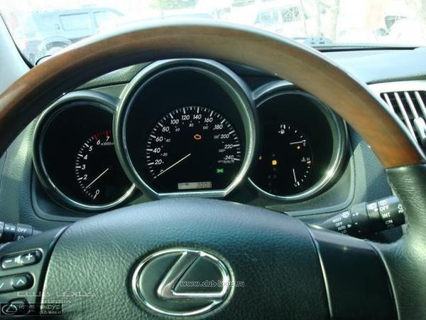

Почему загорелись эти два значка? Потому что произошла ошибка датчика скорости.
В этом нет ничего страшного и можно спокойно ездить дальше. Но лучше устранить эту ошибку
Два способа устранения этой ошибки
1 Сбросить клемму с АКБ на 10-15 секунд
2 Стереть ошибку дилерским сканером
