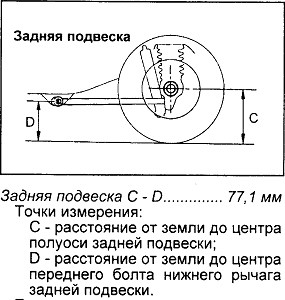

Если есть под руками подъёмник с "лапами" то можно использовать его, если нет то два домкрата в руки и вперёд.
Значит надо под домкратить машину (заднюю часть) чтобы была разница расстояний (как показано на рисунке)
Регулирование задней подвески и датчики
Но честно говоря если делать 77 мм то зад ваще высоко стоит.
Я просто вывел так чтобы машина была почти ровно, зад чуть чуть выше.
Далее не заводя машину лезем и регулируем датчики
Выставляем на сканере оба датчика по 0. Плюс минус 2 мм. Но чем точнее тем лучше.
