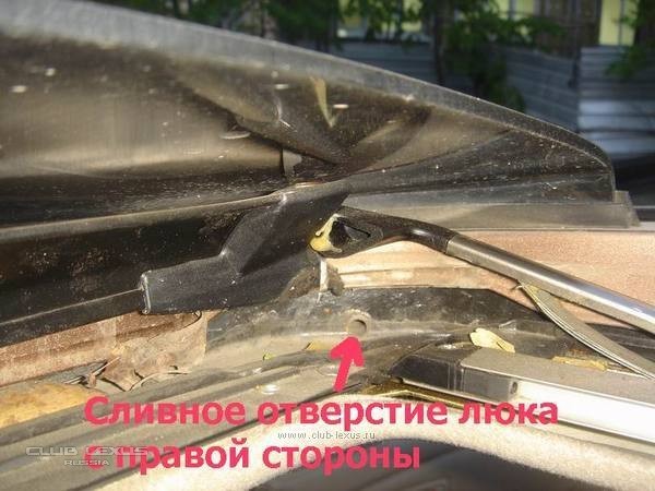

Тут же на фото видно чем может забиться шланг (всем чем угодно)

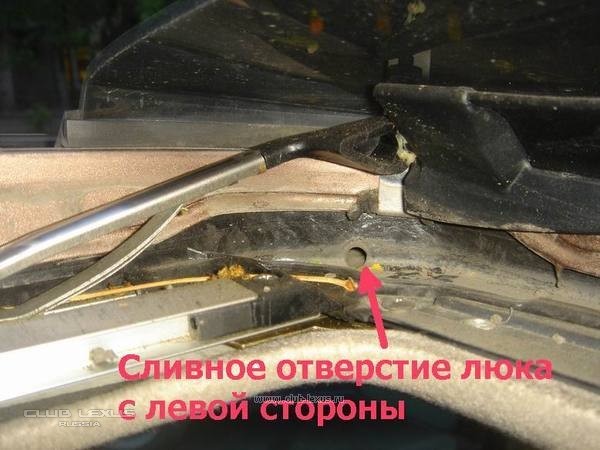

То же самое но с левой стороны

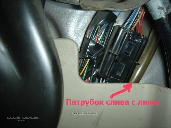

Вид из салона в глубине за педалью стояночного тормоза и замком капота
