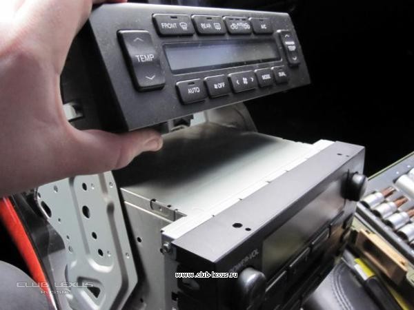

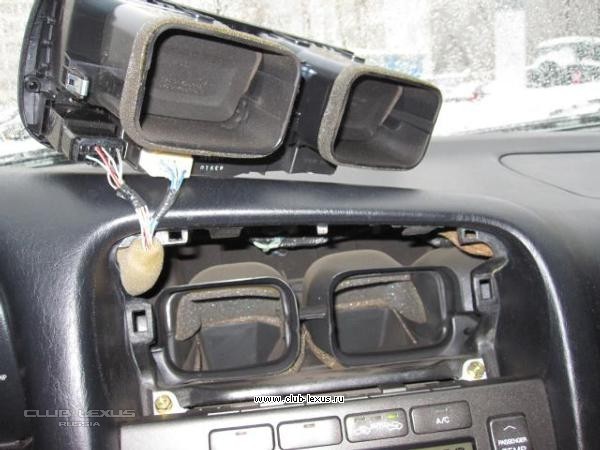

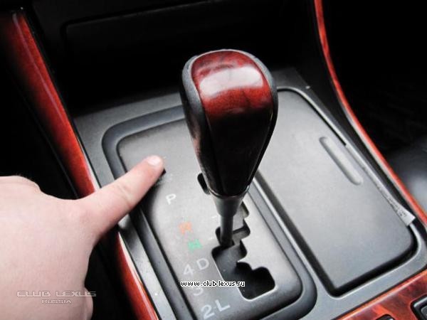

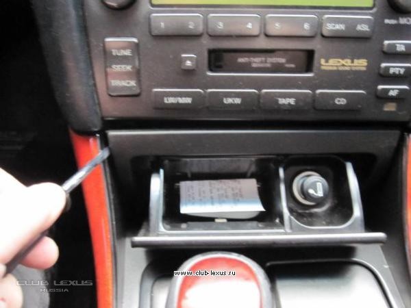

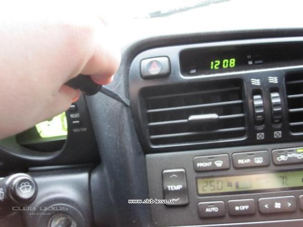

разбираем потихоньку)))
Вход AUX своими руками в Lexus GS II

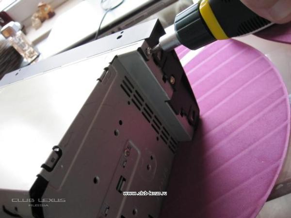

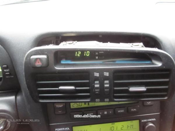

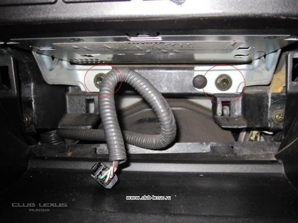

снимаем магнитолу и тащим ее домой)))) ну кто куда))))

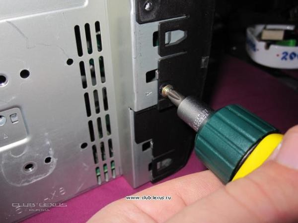

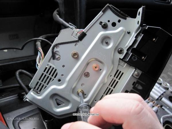

откручиваем с каждой стороны по четыре винта...

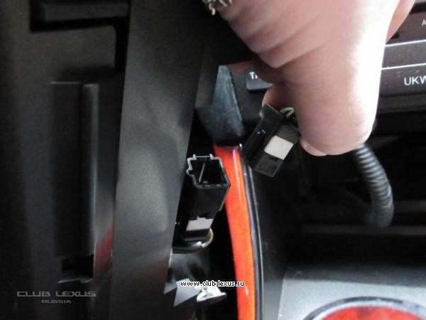

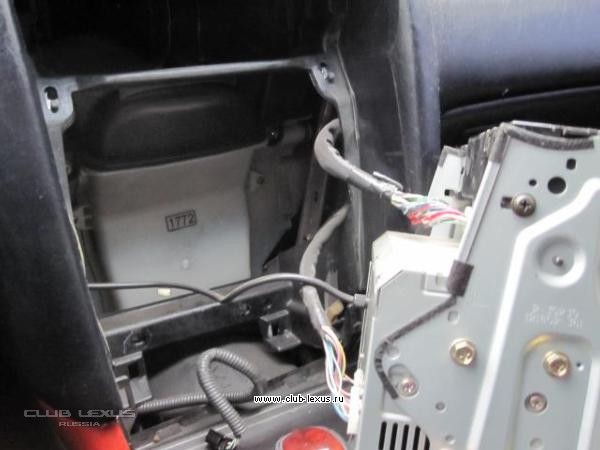

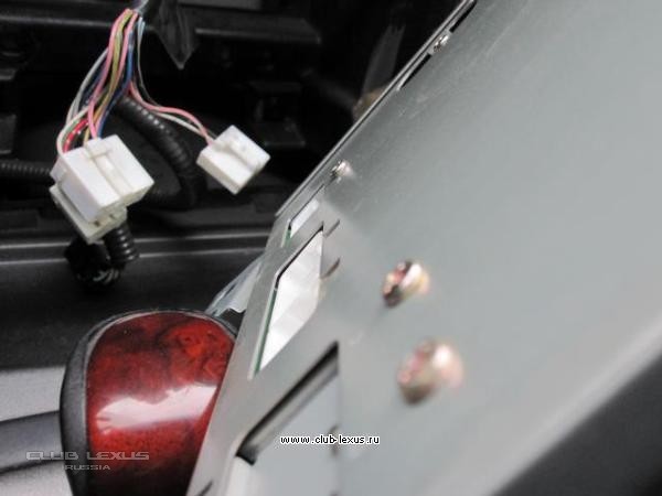

отсоединяем разъемы
вынимаем магнитолу

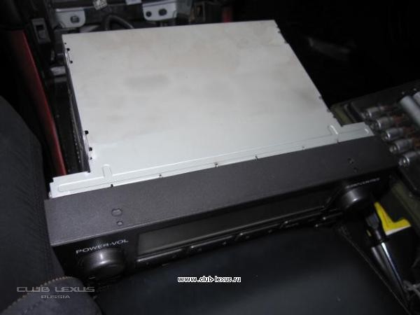

и вот она))))

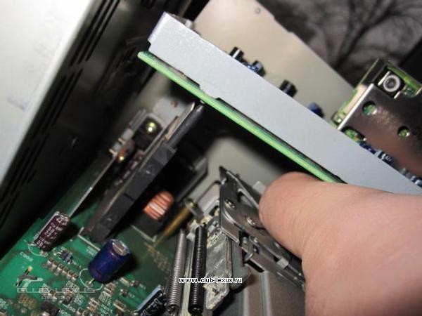

Начинаем разбирать саму магнитолу.
Нам надо добраться до касеты))))

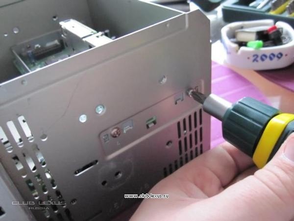

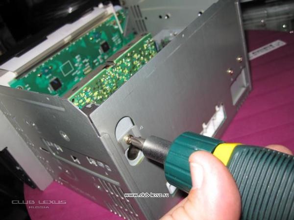

откручиваем
откручиваем
и опять откручиваем

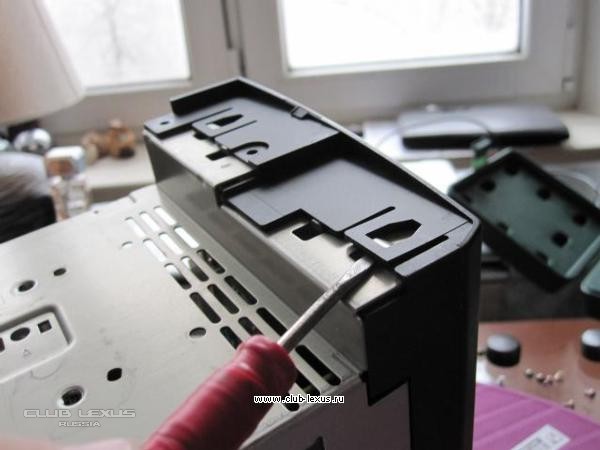

а здесь, поддеваем)))

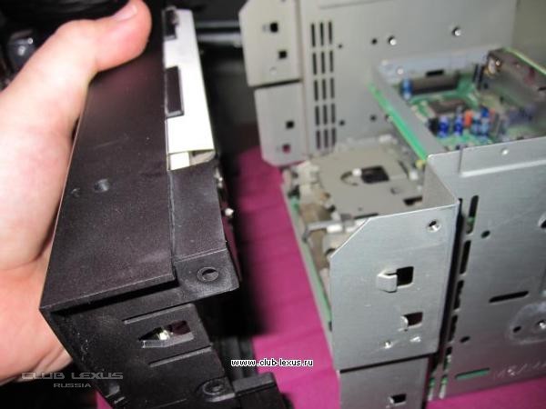

продолжаем))))
снимаем переднюю панель. Будте внимательны при сборке обратно!!!!

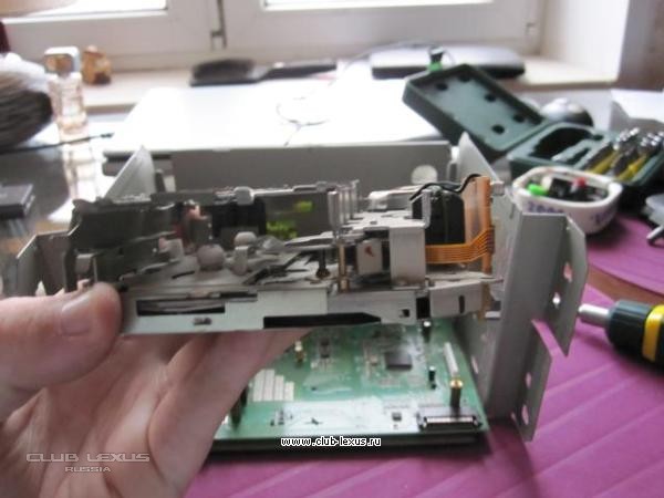

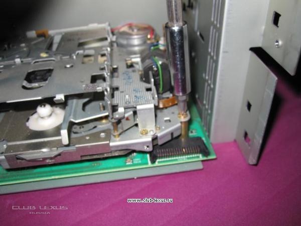

Вот само устройство, куда вставляется касета)))

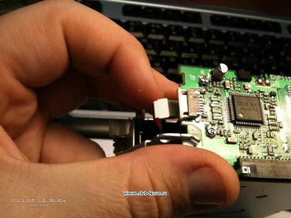

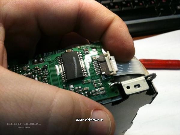

отсоединяем шлейф от головы)))
отсоединяем шлейф мотора

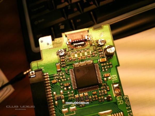

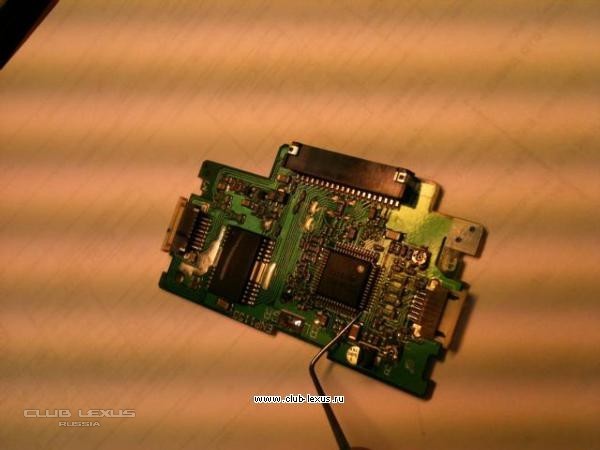

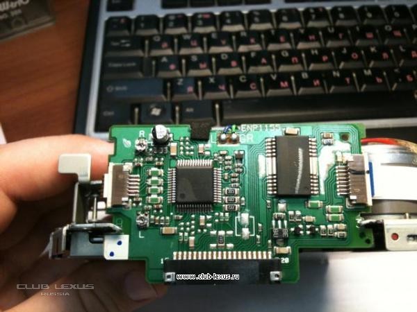

вот таким инструментом и паяльником (можно иголкой)

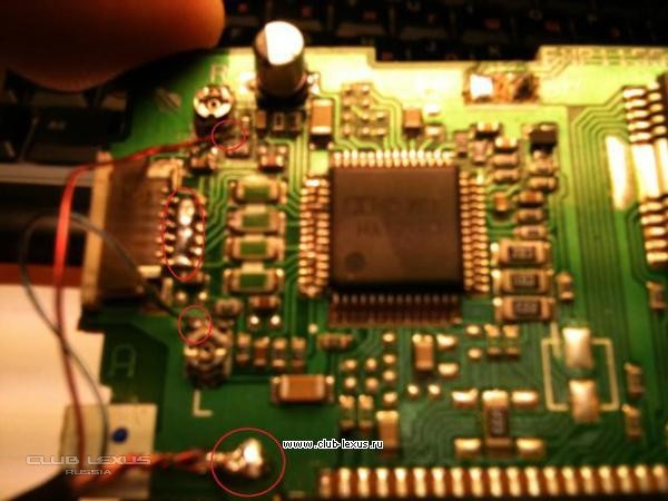

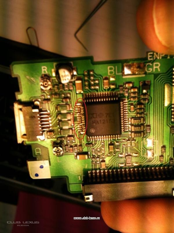

поднимаем первую и пятую ножку на микросхеме снизу и сверху
закоротим все контакты на землю, что бы не было шумов (умельцы подсказали)
припаиваем проводки массы к массе (внизу), а каналы к резисторам сверху и снизу которые отмечены, причем в зеркальном отображении.
собираем в обратном порядке....

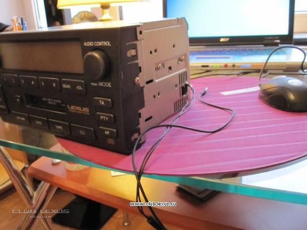

и вот!

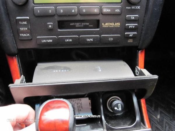

пришлось сделать отверстие для самого штекера

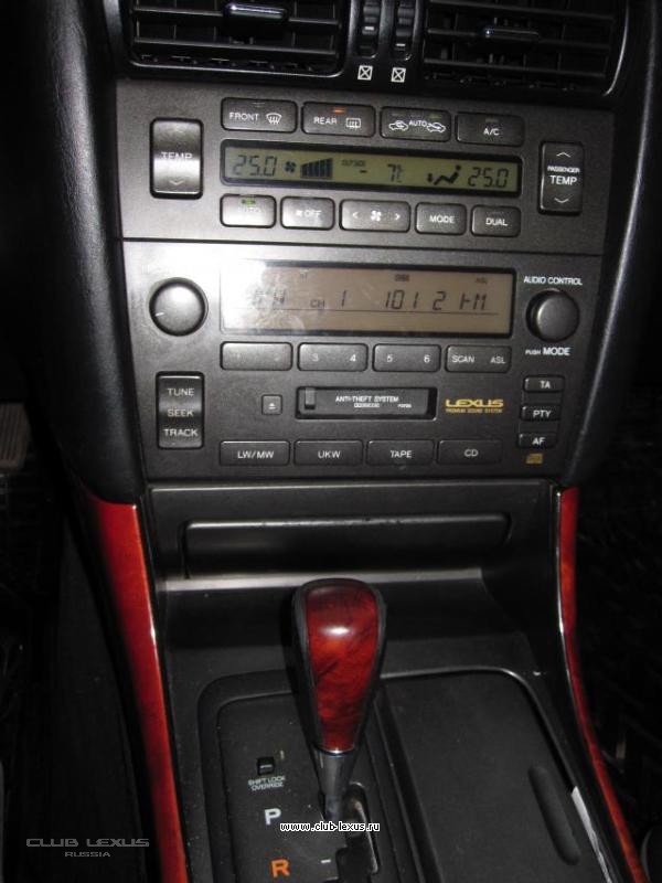

Ставим обратно в ЛЕКС магнитолу, аккуратненько собираем все, единственное, что понадобится вам касета(как не страшно это звучит), вставляем касету, шнур в любой плеер (в наушники) и вперед, наслаждаемся нормальным звуком и рабочим штатным сд-ченджером и радио естественно.
Кстати можно припаивать любой AUX разъем, (папа, мама).
