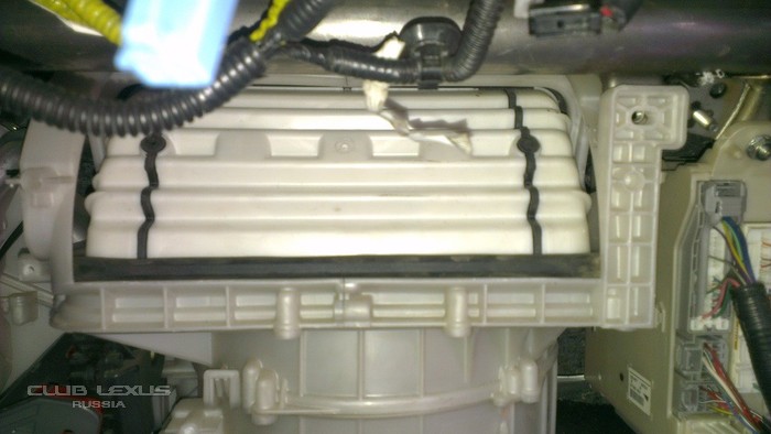

Как купил машину при замене салонного фильтра тоже обнаружил что шторка рециркуляции воздуха не открывается
87020-30020 - в клубном магазине около 800 рублей
Разборка, ремонт заслонки вентилятора печки
И принялся менять
Вытащить сломанную трудов не доставила!
А вот вставить новую - пришлось помучаться.
Главное не переусердствовать!
Все таки пластмасс.
Как проще ее туда поставить не снимая корпус (потому как снять его - это целая проблема)
Верхняя чать корпуса откручивается раздвигается по максимуму
Я завел сначало правую сторону шторки, а затем левую, потому как левая часть корпус оттягивается шире
Далее фоты

Сдесь на фото показанно, что именно правую сторону заводить надо! Иначе никак не получается!
