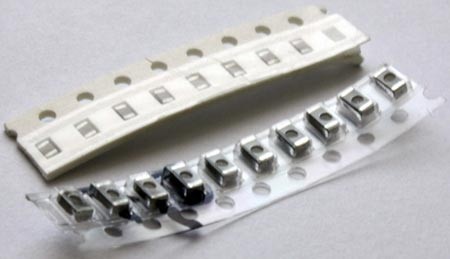

А у меня сразу синие стояли диоды, планарные, белые вот такие:
Замена подсветки порогов с жёлтого на синий, плата другая, еще и накладка светофильтр синий... на одном пороге сгорели оба диода от влаги, на другом один, менять замучился, паял с лупой...
