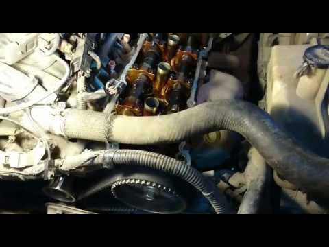

На видео виден люфт распредвалов (у меня примерно 7мм), которого быть не должно.

Я что то не совсем понял в каком месте износ. По видео видно,что звездочки со стороны аккумулятора вращаются сразу с распредвалом,люфт видно со стороны звезды на которую одевается сам ремень, но эта звездочка не регулируется и сидит на шпонке. У вас что,шпон паз разбило или проточку под шпонку на самой звезде
Точно не знаю в каком месте износ, валы не снимали, ищу б/у. В основном торгуют контрактными движками целиком, валы отдельно мало кто продает. По идее, проблема в районе шпон-паз звездочки ремня и вала, потому что когда механики вращают вал, звездочка ремня не двигается.
Вчера мастера мне сопоставили все метки и закрутили гайку крепления звездочки ремня до предела, лампа check engine погасла, так сказать временный вариант.

Очень сомневаюсь,что разбило шпон паз на валу,звездочка стоила 2года назад 1200руб, у себя менял и шпонка копейки стоит,может,попробовать поменять их сначала,прежде чем распредвал искать другой и на видео оназвездочка у вас не затянута,тогда и будет люфт небольшой.
Есть ли у тебя фото или видео замены шкива? Не знаю как крепится шкив к валу. То что у меня нужно менять вал - это со слов мастера.

Там смотреть не на что,просто откручиваешь осевой болт по центру этой звездочки,он вкручивается в тело распредвала и просто тянем звездочку со шпонки на себя и звезда в руках. Но болт этот затянут прилично,хотя вам мастера уже его откручивали и снова затянули по максимуму.
