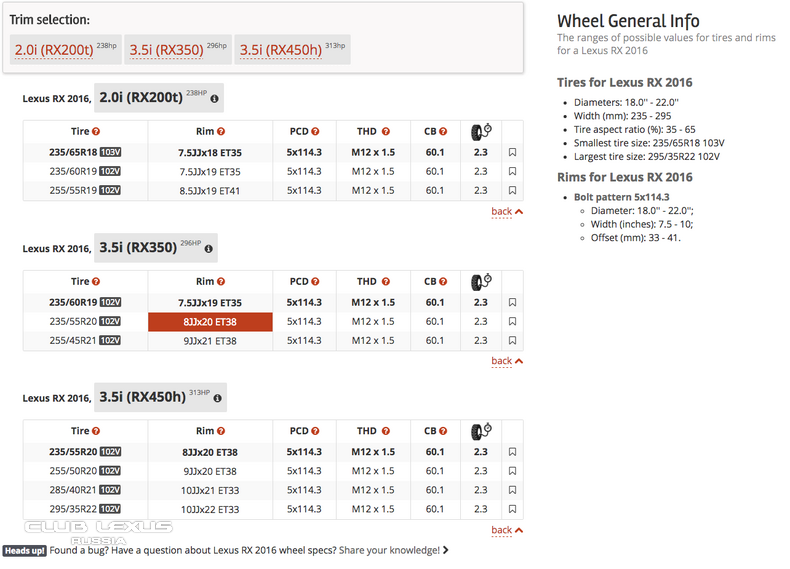

но никто до сих пор не выставил параметры дисков, остались старые?
обновил пост с размерами, добавил диски
Не знаю, на сколько твоя и моя информация серая, но от официалов пока ничего не нашел,
проще всего снять колесо и огласить номер ЕТ
но если вылет 38, то свободно смогу прикинуть свои финики с Хая с 265/50/20 резиной
ибо для меня это самый оптимальный размер, диски родные нравятся, менять не думаю, только резину
www.wheel-size....lexus/rx/2016/#sel=52:1,52:4
Зимняя и Летняя резина
