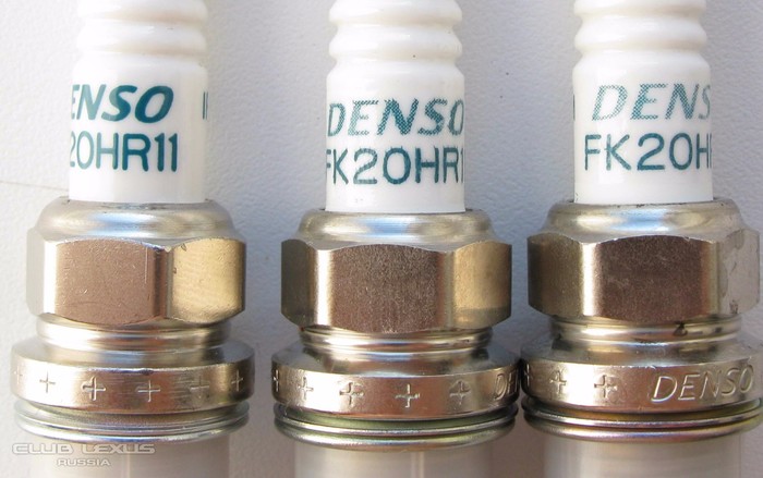

[/img]
end71 писал(а): По его мнению, это 100% оригинал, свечи редкие никто их не подделывает
Ну факт как бы на лицо, были редкими а нашлись и подделки... Да к тому же эти 8ки ничем от подделываемых 11х ничем не отличаются кроме зазора и нарисовать новую маркировку не надо больших технологий.
Странно другое, КАК подделка оказалась в коробка от ОД?
Подождем комментариев Влада, это какой то касяк или зашквар...
