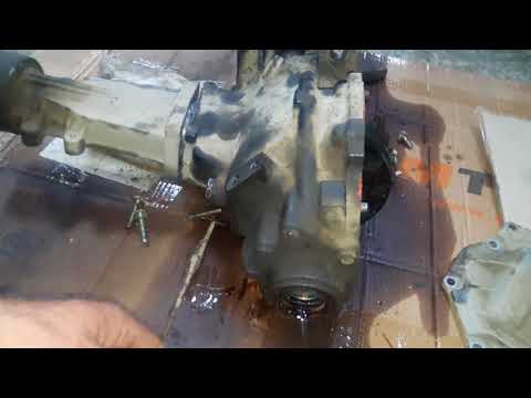

Спрошу здесь:
Нужно поменять раздатку, как можно обойтись "малой кровью"? Снимать двигатель нет возможности, машина стоит на улице, ямы нет, подъёмника нет.
Как снять раздатку и нужно ли это?
На схеме под номером три, это правая опора, её можно снять или обязательно двигатель поддомкрачивать?
И кто снимал раздатку без снятия двигателя - напишите алгоритм действий.
И её (раздатку) вообще можно без снятия кпп поменять?
Благодарю за ответы.

Отвечу сам себе. Её снимать не нужно. КПП откручивается, вывешивается и отводится в бок.
