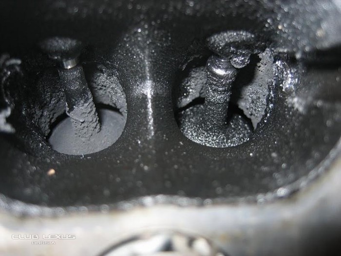

Чистки должны давать эффект если клапана вот такие:
