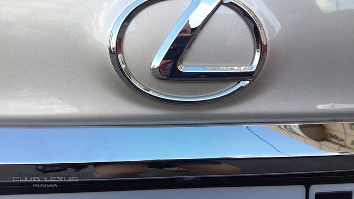

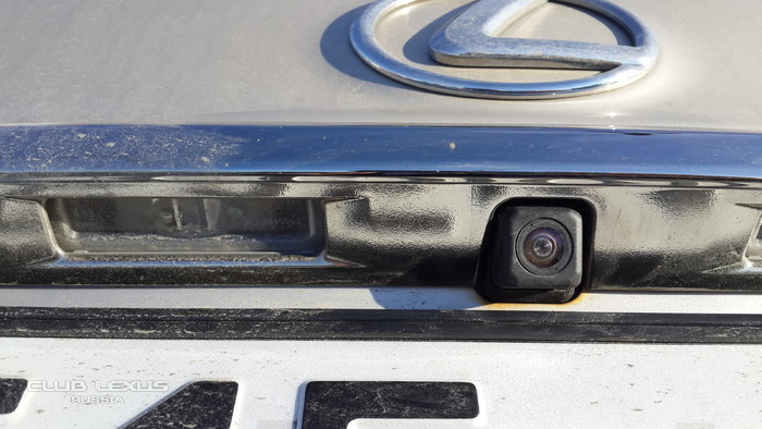

Ну вот господа и "радость". Думал выкладывать или нет,может у кого то это смех вызовет) но реальность она такова! машине ровно год! PSE 2014. меняя номерные рамки,увидев рыжее пятно,офигел мягко говоря! то,от чего ушел от камри V50-ЗДЕСЬ!!!! оттер и там вот это.....Проверяйте свои багажники)

Да не парьтесь... не жестянка пошла ржаветь.
Это пластиковая нахлобучка с псевдохромом... судя по фото на котором написано Lexus.
ОД на замену по гарантии... известная проблема на всей линейке моделей от Тойода сана... без проблем меняют.

Спасибо за утешение) проблема то с хромом это фигня..давно понятная история))) но здесь то флюс под камерой..по моему хорошо сфоткал..видно...присмотритесь...а это значит...внутри ржавеют типа цинковые болты которые крепят накладку...и от них течет ржа...вот на стыки металла под камерой заднего вида попадает и начинаются флюсы....таже история!!! один в один есть на 50ке..уж незнаю на 55 кузове есть или нет...инфы пока нет...даже пока нет прецендентов по капотам...но думаю..еще все впереди...
Тойода Сан..врят ли поменял качество металла ...и процесс окраски((((

На автомойках химия непонятного производства убивает этот пластик с псевдохромом, а то что под камерой, то там типа прокладки металлической с напылением... с него и идёт ржа, а не с болтов. Разберете скажите... прав или нет. В плане металла кузова и покраски Lexus относительно Toyota реально вне сравнения... нету в ней ржи от сколов даже не заделанных своевременно после 50тыс.км пробегу на том же капоте... во всяком случае на моём авто.

Такую же проблему обнаружил этой весной на белом цвете очень заметно . Ржавчина текла до самого номера . Пришлось снимать Хром планку. и Увидел там как болты которые ее держат ... они и заржавели , очистил все шкуркой . потом обработал все мовилем втом числе и кузов, под этой самой рамкой . ждем что будет дальше . Кстати Краску под камерой тоже вспучило ,как у человека , под постом выше . ! был очень расстроен .

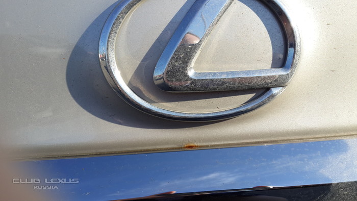

И у меня появилась ржа на том самом месте.
Офигел так, что решил сообщить всем, нарушив свой автобан.

Поехал к совему дилеру, ЛК. Они сказали, да, знаем такое дело, сейчас технолог посмотрит и скажет, гарантия или нет. ПРишел технолог, выслушал манагера кузовного и говорит: "Что-то они зачастили последнее время..."

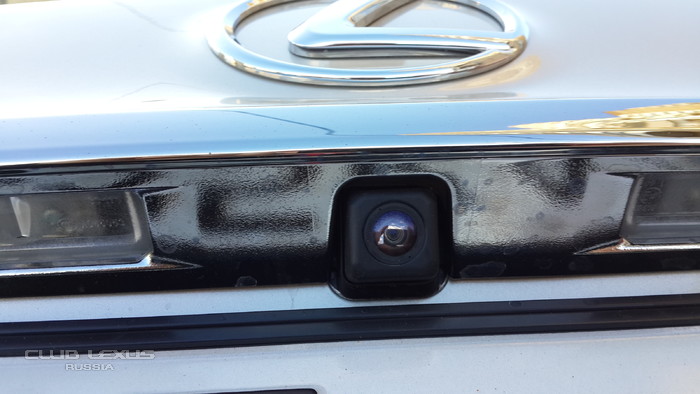

Подошли к машине, подняли крышку багажгика, мама дорогая, и вокруг камеры ржа, я ее даже не видел до этого:
Ржавчина на ES
Сказали, оставляйте, будем красить по гарантии. Сокрушались, что могут не попасть в цвет.
