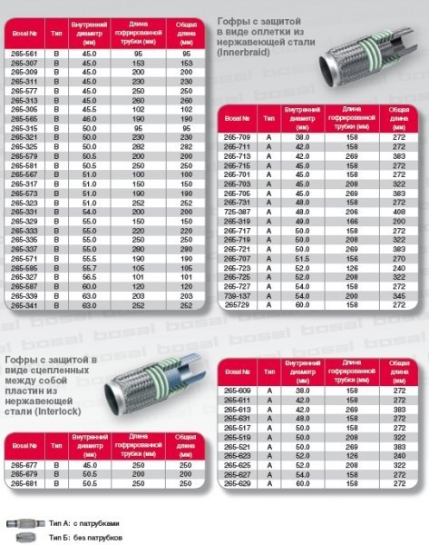

Может у кого есть парт-номер (пусть от Ауди) сего девайса Question
17-11-2010
17-11-2010
наиболее подходит эта 265-329 Question
