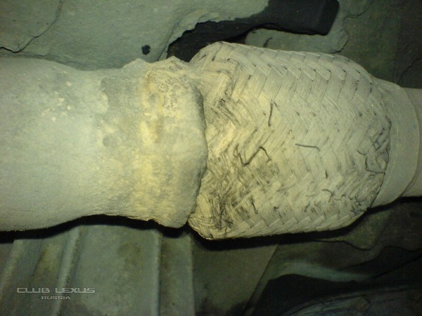

Обнаружил причину, фырчит гофр с передней выпускной трубы, видать был поврежден об что то типа бордюра... при движении задом, это вообще получается самая нижняя точка выпускной системы... Сегодня поеду менять, если получиться сегодня... Smile

А что так долго-то выяснял?

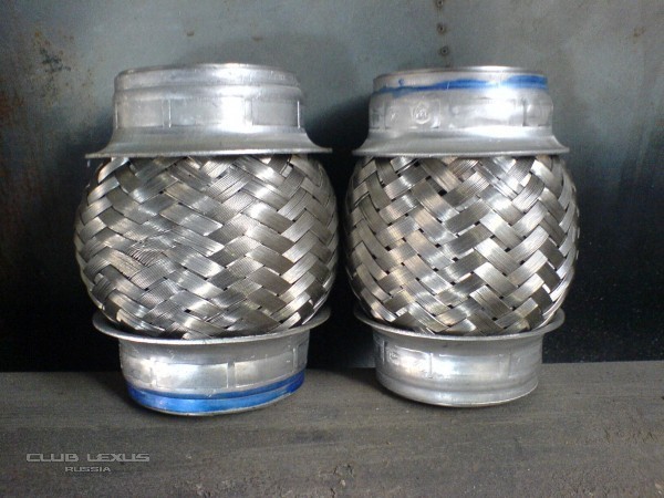

Так под яму надо лезть, прошлые разы рукой не ощющалось, видать прогресс там небольшой образовался... В маге есть самые короткие гофры от ауди 100, по размеру подходят, но там же говорят. народ потом всё равно приходит и берёт штаны в сборе... Кто сталкивался?

Гофры видел недавно на рынке видов 5-7, разные совсем...
Про штаны в сборе что-то сомневаюся.

Вварили от ауди, 45 диаметр что ли... 650 гофр, 1500 работа, снять-поставить, вырезать вварить... НЕ ФЫРЧИТ!!!
У меня тоже немного его оплетка повреждена. Как поняял, что именно гофр - через него вырывался теплый воздух?

Да, рукой на холостых ощющалось (один в гараже был Smile ), но там не оплетка держит газы, а внутрях гофра, по виду похожа на пружину.. Хотя вот эти аудюшные внутри тоже оплетку такую же имеют.. Этот гофр кстати действительно легко повредить, особенно задним ходом... Вот такие дела..
