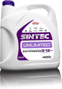

настало время замены антифриза и в просторах интернета нашел несколько производителей антифризы которых по эксплуатационным характеристикам превышают оригинальные тоетовские,если неоригинальные иностранные замены по цене сопостовимы с оригинальным тоетовским антифризом, то один экземпляр производимый в "Обнинскоргсинтез" в г. Обнинск
стоит особняком, а именно:
Лобридный антифриз Sintec ANTIFREEZE UNLIMITED G12++ с неограниченным сроком службы и стоит 5л. всего около 700р.
вопрос к markii: подойдет ли данный антифриз для нашего движка в ис250?
замена антифриза is250
UNLIMITED" S12++ - это единственный производимый в России лобридный антифриз (Lobrid coolants), изготовленный по новейшей биполярной технологии, объединяющей в себе преимущества как карбоксилатной, так и минеральной технологии. Ингибиторы нового поколения образуют сверхтонкую защитную пленку на поверхности материалов системы охлаждения и расходуются только в случае возникновения очагов коррозии. Поэтому их можно назвать нерасходуемыми ингибиторами коррозии. Охлаждающая жидкость "UNLIMITED" S12++ содержит в составе органические кислоты и силикаты. Силикаты расходуются на образование защитной антикоррозионной пленки, а карбоновые составляющие защищают только те места, где может начаться коррозия, на протяжении всего срока эксплуатации двигателя. Высокоэффективные ингибиторы продолжительного действия обеспечивают сбалансированную защиту при экстремальных условиях. Антифриз устраняет причины возможных протечек радиатора, засорения термостата и поломки водяного насоса. Принципиальным отличием данного антифриза от всех существующих охлаждающих жидкостей является неограниченный срок службы (при заливке в новый двигатель). Антифриз "UNLIMITED" S12++ имеет допуски-одобрения Volkswagen VW TL 774-G Type G12++. Предназначен для всех основных типов двигателей. Допускается смешение с минеральными силикатсодержащими охлаждающими жидкостями типа G11 и карбоксилатными охлаждающими жидкостями типа G12 и G12+.
Цвет жидкости фиолетовый.
obninskorgsinte...EMENT_ID=94&SECTION_ID=5

во первых ранее на сайте информация была про 500000км и строк не менее 5 лет, те если судить по сроку эксплуатации авто, то "неограничен" это по сути хитрая правда, авто быстрее попадет на свалку чем откатает 500000тык, а там претензии не к кому предъявлять..
во вторых нужно знать что срок службы не "ограничен" это при условии перво заливки на заводе !!! когда на деталях нет ещё защитной пленки от прежних фризов, котрая зачастую не совместима с присадками других типов! Тойота для своих фризов так и пишет, что Супер на 160тык при условии первой заливки, при повторной срок сокращать вдвое!
этот фриз силикатный, те можно говорить что он имеет состав похожий на тойота "супер", те его нельзя смешивать с простым тойота и не заливать после простого тойота, тк разные защитный пленки
Цитата:
Не содержит нитритов, нитратов, аминов, фосфатов, боратов, содержит силикаты. Смешивается с любыми антифризами, не содержащими нитриты, амины, фосфаты.
заливать или нет не скажу, японских допусков он не имеет, 12++ чисто европейский допуск изначально.
чисто теоретически ничего не должно случиться, но лучше промыть хорошо систему со съемом радиатора -(в нижнем бачке вся кака собирается) до чистой воды или лучше покататься на воде немного.

спасибо за развернутый ответ, думаю буду основательно промывать и залью этот антифриз
