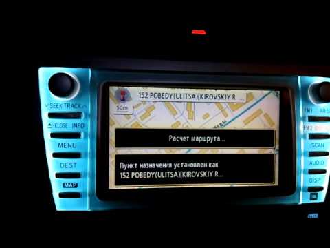

барс027 писал(а):
не сложно хоть секунд 30 на телефон заснять видео
Конечно сложно, заставил меня переживать и сомневаться, тащиться в машину в предпраздничный вечер)))
Записал два диска, один из обычного Е1В второй из русифицированного. В обоих всё говорит и показывает. Так что это ты что-то перемудрил в своей сборке. Две болванки из-за тебя извёл Sad

зачем изводить болванки, я просил показать на чём ты ездишь (что в машине стоит) и как это работает, получается что только ради меня ты записал диски, и воткнул в привод что ли ? Shocked
Amd gmm Вот интересно, что и как можно "перемудрить", у меня первый вариант как на видео, выкидываем с диска "All data", и добавляем переконверченное с Аисина, что тут можно перепутать или сделать не так ? Все остальные файлы остались прежние, результат описал ранее. Rolling Eyes

Всё заработало, Денсо Ген5 с русскими улицами и прорисованными домами, масштабом и поиском на Латинице, и ничего кроме "All data" менять не нужно, все файлы которые не должны совместно работать - прекрасно работают. Cool
profi-max писал(а):
НЕ СМЕШИВАЙТЕ в одной сборке файлы ALLDATA.KWI, REGION.KWI, INDEXDAT и IDX от разных карт. Это взаимосвязанные файлы.
Можно, ничего страшного, даже загрузился с такого диска. Извиняюсь за ложную тревогу, хотя Олег думал что ты схитрил, на твоём видео нет ввода в адресном поиске названия города буквами, ты везде выбирал уже готовое название в забитом заранее в памяти в правой стороне, тоже с этим столкнулся, но в итоге после загрузки загрузчика на диске, поиск стал работать нормально. Wink
