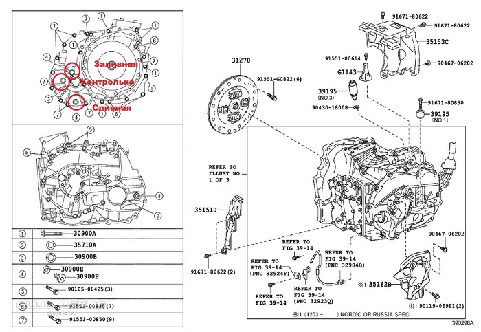

stasus писал(а):
Слил ровно 4л. Через контрольно-заливное залил 6л. Контроля не произошло -масло не потекло.
Слил эти 6. Залил опять 4. В растерянности.
При чем пробок там аж 4 шт.
У меня вошло примерно 5,6л, но это вместе с задним редуктором, сколько выливалось - не замерял, заливали пока обратно не полилось, заливали через среднюю (контрольку), т.к. это и есть уровень. Как у Вас 6л. вошло не пойму, если только заливали через верхнюю пробку.Как и какое масло в автомате  RX450H  ???!

Менял масло на своем 450h 2009, слил 4 литра, залил 4. У меня на коробке всего две пробки, сливная и заливная. Под контрольную пробку сделан отлив, но самого отверстия нет, функцию контроля уровня через нее осуществить невозможно

Добрый день. Поменял масло в планетарке. Купил 6 банок по 1 литру, слил около 4 литров, залил гдето 5-5,5 литра (осталось пол банки). Сливал через сливную, заливал через заливную, так как контрольной так же нет. Сейчас при езде при разгоне странный гул в со стороны двс... Правда у нас морозы 25-30 уже три недели. Может из за морозов....
Вопрос: Как проверить уровень масла в планетарке, неужели нет щупа?
Нету.
Всё отслеживать, как на картинке.
Если есть сомнения в уровне, то откручиваем заливную и отлив.
В заливную льём и смотрим в отлив, когда начнёт капать)))
Закручиваем отлив, залив........уровень выставлен.

Подниму тему, подскажите как быть, сегодня тоже слил с коробки чуть больше 4 литров, а залил почти 6 пока не потекло масло из заливного отверстия, контрольки у меня нет, коробка как на фото выше.
Добрый день, Дмитрий!
Если мы правильно поняли из вашего профиля у вас не гибрид, а GS300AWD.
То, что мы видим на фото выше - больше похоже на редуктор, а не на коробку.
Если же мы говорим о коробке, то уровень масла в АКПП выставляется по температуре и по схеме, которая показана на фото - как только масло начнет стекать из переливного патрубка не струйкой, а каплями - уровень достигнут. Как и какое масло в автомате  RX450H  ???!
Что касается вопроса о разнице в количестве слитого и залитого масла, возможно, что при заправке вы неверно выставили уровень .
Заправочный объем АКПП и фактический объем корпуса коробки - сильно отличаются. В норме масло не заполняет весь объем корпуса. Теоретически, в коробку может поместиться и 10 литров и коробка какое-то время будет работать. Но отступление от норматива в сторону увеличения может привести к выдавливанию сальников на валах или сальника гидротрансформатора.
Мы бы рекомендовали провести проверку уровня масла и выставить его верно.

Друзья, подскажите, не дошло до меня.
Снял левое колесо, перед глазами только две пробки под шестигранник 10мм(слева от привода чуть выше и справа от привода чуть ниже в глубине).какая из них сливная?
Может я ни туда смотрю или не стой стороны?
Добрый день!
ниже прилагается схема на которой обозначено стрелкой заливное отверстие гибридной трансмиссии. Оно же используется для контроля и выставления уровня жидкости.
Для наглядности прилагаем и фото
Зеленым кружком выделено заливное отверстие, а красным - сливное

RX450 2012 года, владею полгода. Масло выдавилось с сальника правого привода и по всему днищу забрызгало (на трассе). Поменял сальник и решил сразу поменять масло (пробег 68 тыс миль) и посмотреть сколько осталось. На удивление слили 6 литров с нижней пробки, состояние коричневое цвета. Залили 5 литров через верхнюю пробку (контрольной нет) с левой стороны, затем сделал процедуру (на форуме вычитал инструкцию по замене) 2 раза нажатия акселератора в режиме Зажигание включено-Парковка, затем в режиме АКПП на Нейтраль еще раз нажатие акселератора, и снова вернул в положение Р и два раза нажал акселератор, затем завел и минуту проработал двигатель. На табло ничего не появилось, не стал повторять.
Сливать лишние 0,4 литра не стал и доливать до края заливной тоже не стал. Возможно из-за лишнего объема ранее заправленного масла и выдавило через сальник и судя по днищу не менее 1 литра выдавило.

а обязательно делать вот это при замене масла?
Далее нужно включить режим проверки переднего привода для поддержания холостого хода в режиме P. Для этого за 60 секунд проделайте следующие действия:
1. Включите зажигания (IG).
2. В положении рычага АКПП в режиме P дважды до упора нажмите педаль акселератора.
3. Переведите рычаг в режим N и снова до упора нажмите педаль газа.
4. Повторите второй пункт.
21-06-2021
21-06-2021
Да, это нужно чтобы включился масляный насос и заполнилась система. Затем нужно проверить уровень, как на скрине 3 поста выше и долить, если мало.
