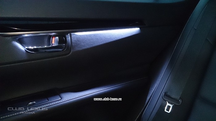

Для затравки... эксперимент с обычными китайпром светодиодными лентами
Подсветка в дверях ES

Тогда тебе проще... покупаются без цокольные светодиодные лампочки мощнее, чем стоят изначально обычные газонаполненные и будет иллюминация. В моей "пустой" комплектации да же проводка отсутствовала для подключения и пришлось извращаться с полной разборкой этих вставок и наклейкой гирлянды китайпром ленты...

По данной схеме умными руками ребят на СТО сделал себе диодную подсветку с серо-голубым свечением, замкнул ее на габаритах, так что синхронно с фарами включается теперь. Красотища, лучше чем на ПСЕ Amd yo
